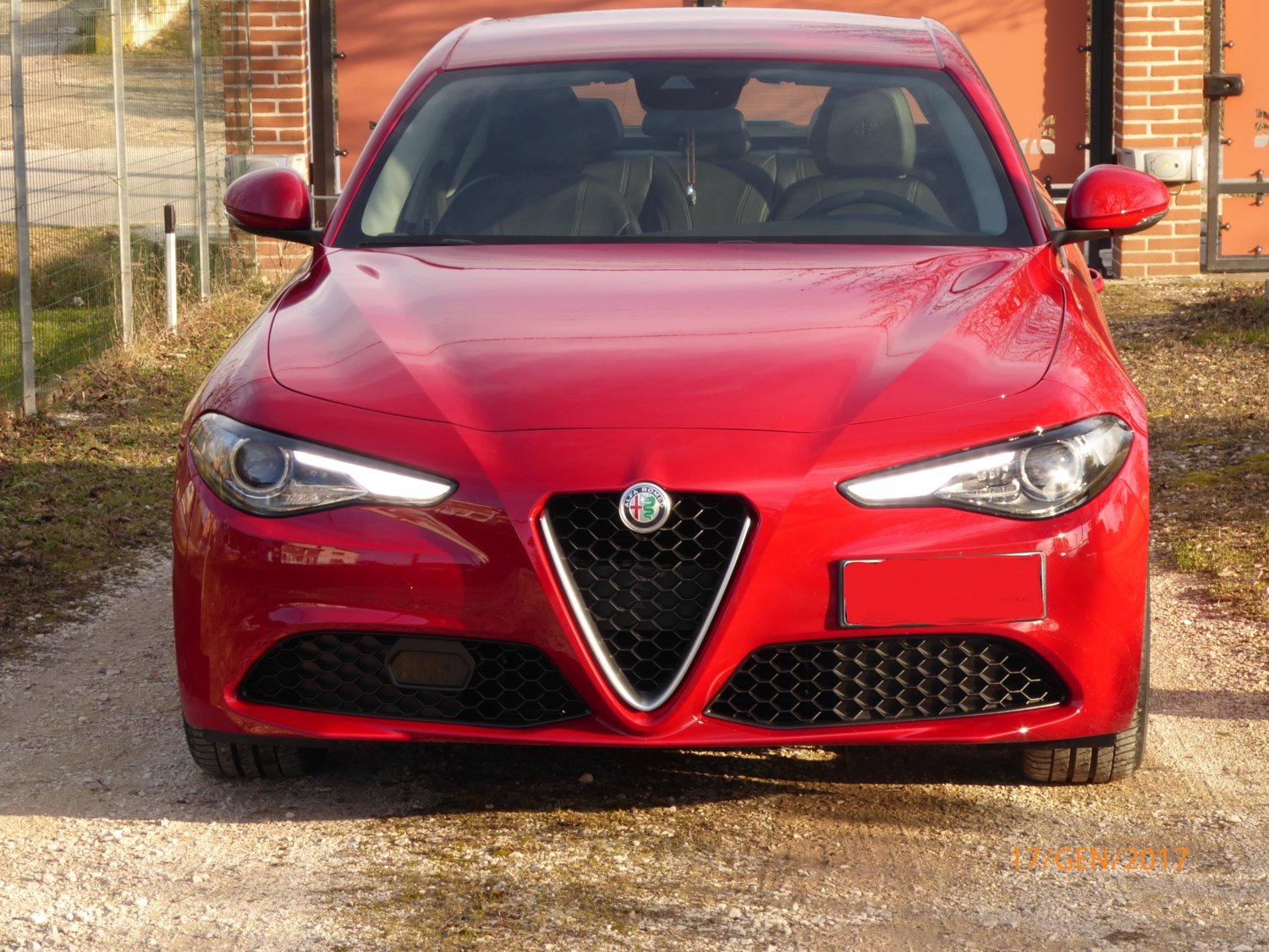

é una stupidata che non dovrebbe contare niente con la vettura..ma incrociarla con le luci diurne accese e vedere quella fila di quadrati smorti sembrano quelli posticci montati sul paraurti della Aygo precedente..o i fari tuning di presi su Ebay..
Quando vedi altre vetture che hanno una firma molto più brilante e riconoscibile.
quadrati smorti?
Tu però hai i fari allo Xeno?Non sono sicuro ma con le alogene cambiano anche le diurne,e hanno quella fila di quadretti che non risaltano come la tua!!
I fari bi-xeno 35W (con fascio luminoso "adattivo") sono essenziali non per questione estetica, ma di visibilità
upgrade che non costa neppure molto
NB: foto presa da internet, non è la mia macchina (che ha il frontale leggermente diverso)
