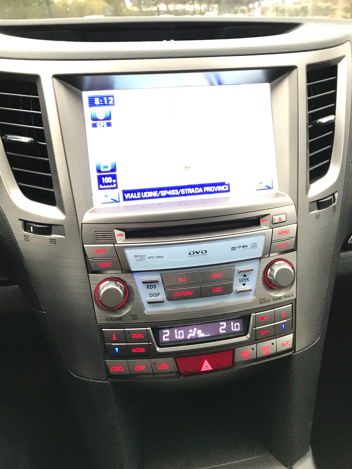

Scrivo per avere un vostro aiuto su come aggiornare le mappe del mio navigatore di serie per Legacy V. Il sistema è quello della foto allegata .
Le mappe sono aggiornate al 2010 e vorrei installare una versione più recente. Il problema è che non conosco la procedura per fare tale aggiornamento, inserisco il DVD ma non succede nulla....

Il navigatore è questo .Dovrebbe essere il modello core 2 denso ma non sono sicurissimo di questo.

Ho scoperto che bisogna rimuovere una placchetta sotto il display che nasconde un altro slot DVD dove va lasciato inserito il DVD contente le mappe. Sostituito il DVD con uno più aggiornato, riavviata la radio e magicamente mi ha caricato le nuove mappe.
Per aiutare eventualmente chi ne avesse bisogno, le mappe sono le stesse del sistema volvo MMM2 (e di altri marchi come Mazda, land rover, ecc). Penso siano tutte compatibili.
