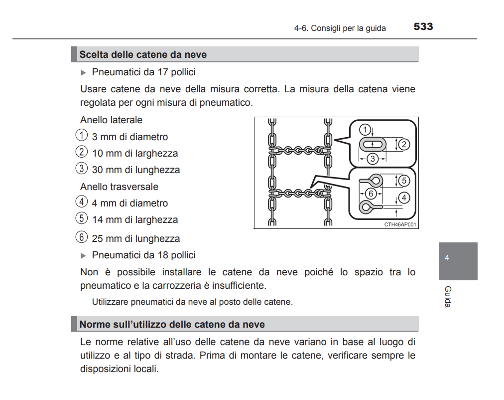

Il 225/40-18 è un pelo più piccolo, addirittura, quindi più catenabile, in teoria.
Non ho fatto i conti, mi sono fidato dei tuoi.
Anche io non ho fatto i conti, mi sono fidato della tabella CUNA trovata online.
Probabilmente avendo un diametro inferiore, di lato la catena va a interferire con qualcosa
Il cerchio da 18 ha il canale 1/2 pollice più largo.
Comunque se non è scritto che non è catenabile vuol dire che lo è, altrimenti nelle dettagliate istruzioni di come usare le catene e del tipo di catena montabile con addirittura lo spessore e il diametro dei vari tipi di maglia, troveresti scritto catenabile tranne alcuni allestimenti e sotto la voce pneumatici troveresti un asterisco con scritto non catenabile o simili. Invece nulla di tutto ciò è presente. Inoltre nella corolla coi 18 i cerchi sono a filo col passaruota mentre coi 17 sono più interni quindi il 1,25cm di differenza vanno in offset maggiore,lo spazio interno sarà praticamente lo stesso o al massimo 0,6cm inferiore.
Peraltro la precedente octavia con le stesse misure della mia corolla era data per non catenabile ma, montate le catene da 7mm rimanevano ancora 2 dita di spazio minimo in tutte le condizioni. Quindi anche se è scritto che non si può fare va verificato fisicamente.

Questo è il libretto del CHR....dice chiaramente che 18 non è catenabile
Questo conferma quello che scrivevo prima, se non è chiaramente specificato il contrario qualsiasi misura è catenabile, nel caso di Toyota con le catene che rispettino le loro specifiche.
Altre case si limitano a citare l'ingombro massimo, che è anche quello solitamente riportato dai costruttori di catene.
