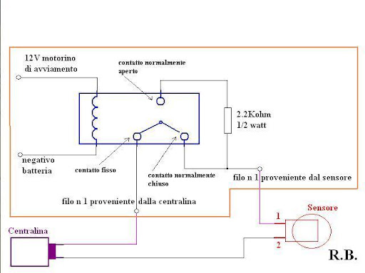

saremmo a Febbraio/Marzo/Aprile del 2009, il post lo inserii io e non ricordo chi mi aiuto' a inserire l'immagine con lo schema etc.

Grazie a tutti x l?aiuto. Il punto ad oggi. Ho portato la octy dal mio mecc. che mi ha aggiunto il modulo di avviamento a caldo, (pezzo + mano d?opera ? 130,00). Ho provato la vettura e questo è il suo comportamento:
1. Motore molto caldo
2. Accensione quadro, lancetta temperatura motore che schizza a 90°
3. Si spengono le spie di normale controllo strumenti
4. Metto in moto girando la chiave e singhiozza come sempre x un secondo
5. Tenendo girata la chiave la lancetta della temp. motore va o 0° ed il motore si accende.
Il motore sforza sicuramente meno di prima, adesso solo x 1 sec. , prima 3/4 , ma la domanda che mi pongo è: Ma questo modulo non dovrebbe funzionare subito quando accendo il quadro, invece di aspettare la messa in moto..?

Ciao,
quello che descrivi e' proprio quello che deve accadere e succede anche a me. Il risultato e' quello che scrivi, invece di 3-4 secondi adesso ti parte con 1 secondo....
Alla tua domanda ti rispondo che questo modulo si attiva quando arriva tensione al motorino di avviamento perche' sfrutta proprio quell'alimentazione per svolgere il suo lavoro cioe': eccitare un relay che mette in serie al sensore di temperatutra testata una resistenza aggiuntiva (cosi' da far leggere alla centralina una temperatura minore dei 90° o giu di li che in realta c'e'), poi quando la macchina si e' avviata al motorino non arriva piu la tensione e quindi neanche al modulo e tutto ritorna come prima ovvero la centralina leggera' la temperatura che la testata avra' momento per momento.

Prego Peppe,
conoscevo bene il tutto perche' il modulo che ho messo nella mia me lo sono fatto e montato di di persona :D dopo avere bazzicato in internet!
