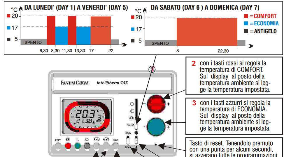

No la rossa è la temperatura massima sopra la quale il riscaldamento si spegne anche nelle fasce orarie rosse.
@bauscia ha ragione: nei termostati si imposta una temperatura di regolazione oltre la quale il riscaldamento si spegne.
Siccome non ha un freno (non può avviare un clima o aprire una finestra) spegne provocando un pendolamento attorno alla temperatura di regolazione [isteresi per limitare le situazioni di attacca-stacca]
L'oggetto in discussione come da manuale:
ha un periodo notte e due diurni come agevolato anche dal grafico del manuale.
l'immagine è tratta dal manuale ufficiale del prodotto:
https://www.fantinicosmi.it/wp-content/uploads/2018/04/C55multilingua.pdf
Cioè una temperatura massima,esattamente quello che ho scritto io.
Poi che la chiamino temperatura confort cambia poco è la temperatura massima che si vuole raggiungere e poi mantenere.
Fino a quella temperatura il riscaldamento sta sempre acceso,oltre sempre spento.
Le cose van chiamate col loro nome sennò si crea confusione.
Comfort ed Eco sono due temperature di regolazione. Chiamandole massima e minima mandi in confusione.
E nessuno ti vieta di regolare la Comfort più bassa della Eco ....
La lingua italiana però non è un'opinione.
Una temperatura oltre la quale non andare è una temperatura massima,come se fosse un limite di velocità.
L'unica differenza è che facendo fare tutto al termostato la temperatura massima è anche quella fissa.
