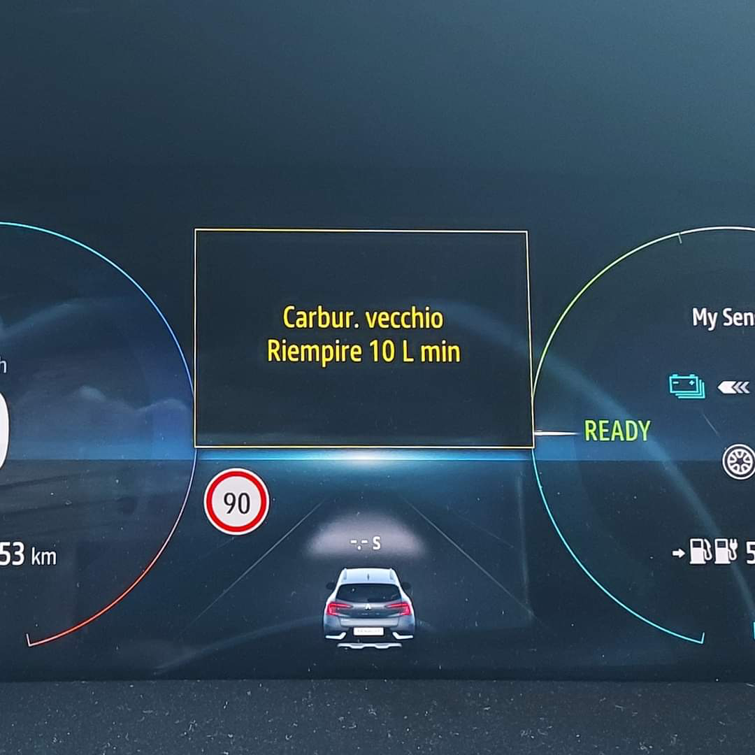

Quando non si usa da un po’ il termico su una plugin…
