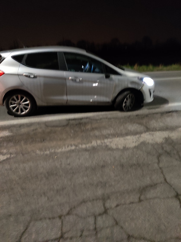

Ciao ragazzi,
Ho trovato questo forum e spulciando credo possiate aiutarmi: un mese fa ho fatto un incidente con la mia nuova fiesta titanium (presa ad aprile 2019) dato che (pirla io) guidavo dopo qualche bicchiere di troppo, ho preso di striscio un muretto con seguenti danni alla carrozzeria:
-Specchietto destro rotto totalmente
-Cintura di sicurezza passeggero rotta
-Airbag laterale passeggero uscito
-Cerchio anteriore destro da buttare
-Carrozzeria danneggiata che credo che il mio meccanico mi rifaccia la vernice a 250€
Questa l'unica foto che ho post-impatto (il giorno dopo sono partito per andare all'estero)
Dall'alto della vostra esperienza, quanto potrebbe costare all'incirca risistemare il tutto?
Premesso che dato il modello così nuovo, mi sono arreso al fatto che non troverò mai pezzi di ricambio su internet...
Cintura di sicurezza rotta?
Ci dovrebbero essere anche danni alla sospensione, tra tutto credo che con 3000 euro la sistemi, lavoro fatto a "regola d'arte", in economia con la metà.

Mi sembra un po' ottimistico, la foto è sfocata ma se ci sono da cambiare airbag è coinvolta anche la plancia (edit,leggo laterale, quindi dovrebbe essere quello sul sedile perché quelli a tendina non si vedono usciti, quindi è coinvolto il sedile) cintura oltre a specchio, probabilmente cerchio e sospensione anteriore o parte di essa, parafango, forse anche faro e da sistemare paraurti e sportello. Ho editato, se non c'è da mettere mano alla plancia è meglio, forse con 3000 ci rientra. Poi cosa c'è veramente da cambiare può saperlo solo facendola vedere bene a un carrozziere e magari dopo aver smontato
A livello di carrozzeria forse sei stato fortunato : sembra coinvolto solo il parafango, al limite il paraurti da sfumare.
Ma meccanimente c'è da controllare (probabilmente sostituire) sospensione, braccetto sterzo, testina, probabilmente anche disco e pinza freno; il danno non è piccolo. All'interno sostituire cintura e pretensionatore non dovrebbe costati molto caro, ma sull'airbag laterale il costo è alto.
Come ti hanno già detto, i costi di riparazione sono estremamente variabili a seconda di come la ripari e di chi te la ripara. Secondo me comunque non sono di certo bassi.
Dimenticavo che ci sono anche specchietto elettrico, cerchio e gomma!!!
Sicuramente anche il fusello della ruota.
Più la guardo più mi accorgo di cose da riparare o sostituire

Sui costi non saprei, a me appoggiarmi ad un pilastro in manovra è costato 700 euro di carrozzeria (che ad occhio sembrava niente ma era rientrata nel montante la cerniera e la porta era storta) più un altro centinaio per rifare convergenza e cambiare un braccetto dello sterzo.

il fatto che sia venuto fuori l'air bag è un problema perchè il ripristino della plancia potrebbe essere bello costoso.
Lo specchio se elettrico, costa parecchio. E poi devi rifarti tutta la fiancata.
Fai conto che io per un paraurti posteriore verniciato con tutti i supporti nuovi (e i sensori di parcheggio) sulla Ypsilon avevo subito un danno di 1200.
A naso direi anche io sui 3000euro.

Chiedi a uno, anzi a due o tre carrozzieri, noi possiamo solo darti indicazioni molto vaghe. Magari spendi meno, e magari cercando un po' per ridurre il conto potresti trovare qualche pezzo usato da auto incidentate, ci sono autodemolitori che vendono pezzi anche di auto recenti e spediscono online. Se per esempio il cerchio è da sostituire -se non troppo danneggiati si possono anche raddrizzare -potresti fare così, si trovano usati anche su ebay.

Quando dici "cintura di sicurezza rotta" intendi che è partito il pre tensionatore?

Non saprei dirtelo me l'ha riferito mio fratello, io l'auto dalla sera dello schianto non l'ho più vista perchè ora sono in Australia e torno a giugno

A me sembra storta anche la portiera: la fuga nella parte bassa tra le portiere anteriore e posteriore è molto ampia.
Bisogna capire bene cosa si è deformato...
