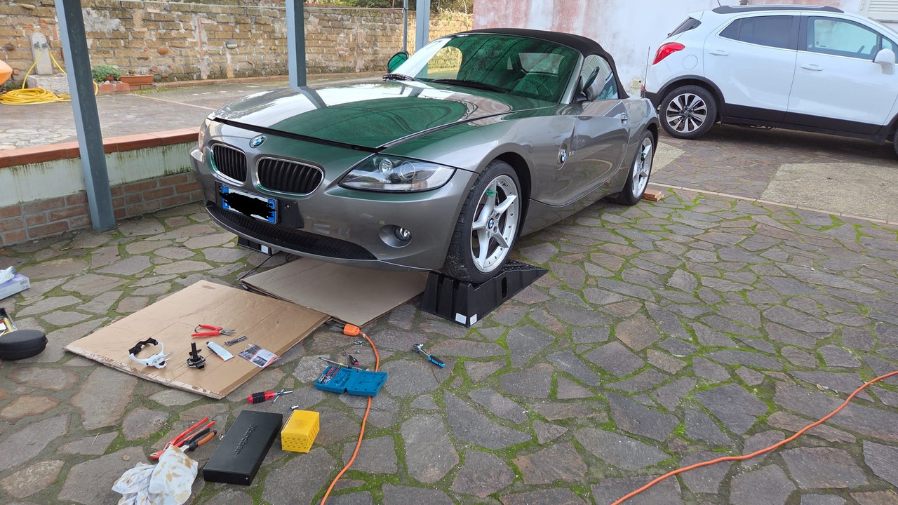

Salve
mi serve un'idea per far salire la mia Z4 sulle rampe senza accendere il motore che è senza olio, altezza rampe 21,5cm angolo di inclinazione 17%
non ho un cric che la alzi così tanto da infilarcele sotto
spingerla in due ci abbiamo provato ma 17% è troppo, servirebbe una squadra di calciotto
tirarla con un'altra macchina con i ganci temo per l'inclinazione del gancio e il telaio
ho pensato di spingerla con un'altra macchina con un copertone in mezzo, ma ho paura di spaccare il paraurti posteriore che non mi sembra tanto solido
costruire una rampa in legno lunghissima con inclinazione minore è un'idea ma poco fattibile per me
prendere la rincorsa è da scartare per evitare di fare il salto di supercar
qualcuno ha un'idea geniale?
Grazie
Alternativa...artigianale alla soluzione proposta da Agricolo:
Quattro zeppe di legno (spessore cm. 6, base cm 20 X20 almeno) ed alzare la macchina un po' alla volta con il crick fino ad infilare la rampa h. 21,5

io proporrei:
- assi di legno per complessivi 4-5 cm di spessore
- alzare l'auto col cric e mettere sotto le 4 ruote le assi del punto sopra
- assi del medesimo spessore anche sotto il cric, alzare nuovamente l'auto e sostituire le assi sotto alle ruote davanti con le rampe.

a me pare semplice, alzi l'auto con un crick e poi ci metti a fianco tante assicelle quanto basta e con un altro crick alzi ulteriormente.
