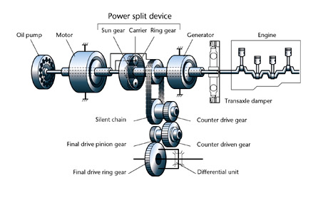

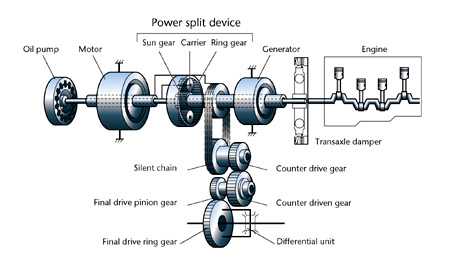

Però mi sembra c'è una incongruenza, quello che lui chiama clutch da altre parti viene chiamato dumper.
Vedi l'allegato 7959

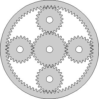

Il damper sono degli smorzatori molle sul volano quello che mostri in foto, stiamo sempre miscelando le due cose il riduttore epicicloidale è una cosa il variatore CVT è altra cosa e Toyota usa i due combinati, i riduttori epicicloidali sono usati nei CA con convertitore ed ovviamente non hanno innesti di rapporti i satelliti sono sempre collegati al porta satelliti al pianeta centrale ed alla corona e per estrarre i tre rapporti che da bisogna bloccare alternativamente o la corona o il porta stelliti o i satelliti .
La raffigurazione del e-cvt/psd è questa -->
Vedi l'allegato 7960
Uno schema piuttosto "elementare" direi il quale è mosso/gestito da motori elettrici...

La catena che si vede negli schemi era presente su hsd2, ma non è più presente da hsd3 (e neanche su Yaris).
Quindi bisogna capire esattamente di quale psd si parla esattamente.

Era per specificare sul cvt generico che comunque ha un qualche elemento di blocco. Su Hyundai/ Kia grazie ,è un dual clutch. Come il dsg o il tct fca ma non c entrano nulla. Cvt, E-cvt e doppia frizione sono tre cose diverse!
Non è una frizione che accoppia o disaccoppia, è un ammortizzatore tra termico e psd, che smorza il termico.
Il termico è sempre collegato.
