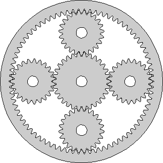

Il riduttore epicicloidale per funzionare ha bisogno di frizioni o freni ognuno li chiama come vuole ogni riduttore ha tre rapporti due in un senso ed uno reverse per far uscire dallľalbero finale un rapporto si bloccano i satelliti oppure il porta satelliti oppure la corona. I ca automatici a 6 rapporti hanno due riduttori quelli a 9 tre riduttori ecc, toy mi sembra un misto con variatore continuo cvt e riduttore epicicloidale

Il riduttore epicicloidale senza pacco frizioni o freni non funziona gira a vuoto nel caso Toyota parte della funzione frizione la svolge il motore elettrico direttamente sulla corona ha montato lo statore.

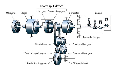

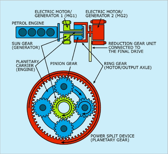

La raffigurazione del e-cvt/psd è questa -->
Uno schema piuttosto "elementare" direi il quale è mosso/gestito da motori elettrici...
In genere poi non mi risulta che qualsivoglia cvt sia dotato di frizioni.
Quel damper, da quello che ho letto, serve per ridurre le vibrazioni, non disaccoppia.
Giusto?
Se è così, in salita con Ice sempre acceso cosa può aver prodotto puzza?
Personalmente non sono certo il più adatto per dare spiegazioni tecniche...
Quel che posso sommariamente dire è che il sistema in questione, così come per tutto il genere cvt diciamo, ha un unico rapporto variato all'infinito ma con la differenza rispetto a dei "veri" cvt qui non ci sono cinghie e relativi elementi (pulegge...) da azionare/gestire...
