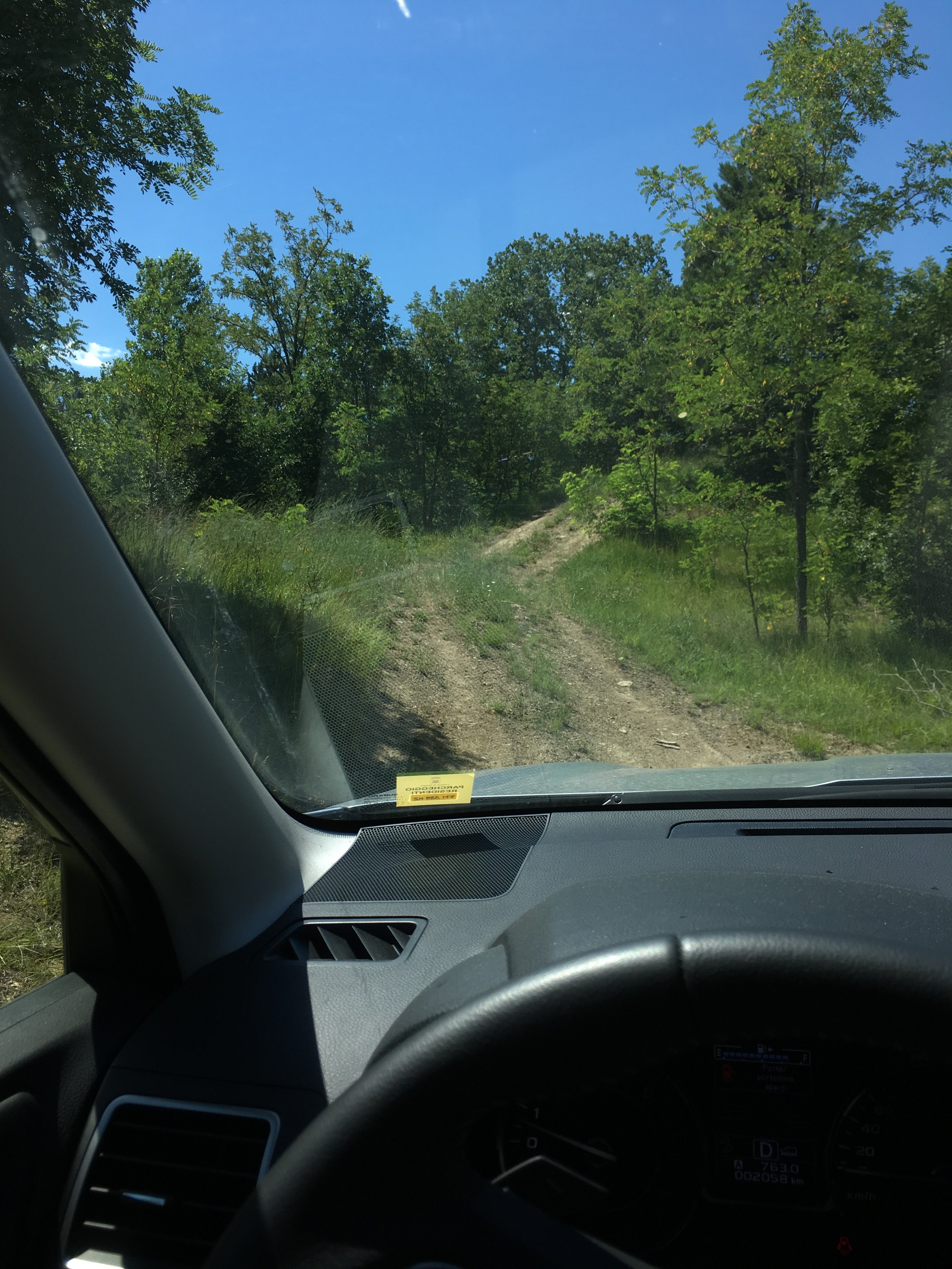

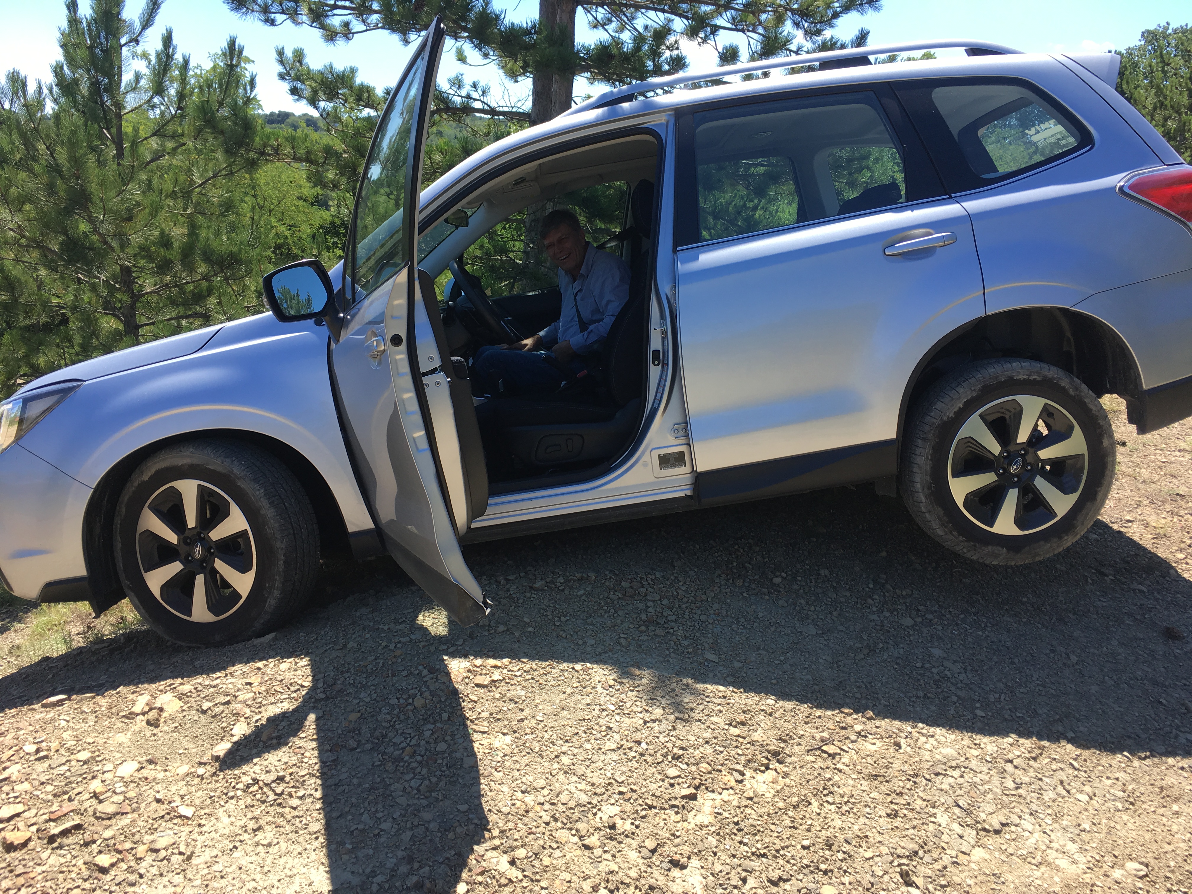

Il cvt va decisamente bene anche in condizioni complicate. Qui siamo con il 2.0i aspirato 150 cv
8D4275BC-7908-457E-B420-53DA634DD46D.jpeg 74FEC864-F281-4618-B46A-55456710AE1C.jpeg
