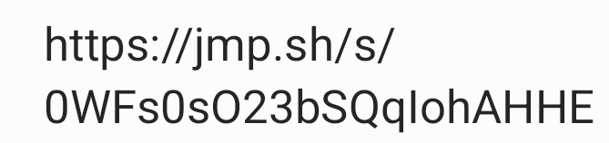

Per il rumore del cambio ho messo un video, apparte queste 2 cose l'auto è perfetta, diciamo che leggendo in rete parecchie persone sentono il rumore degli ingranaggi del cambio s tronic a 7 rapporti, potrebbe essere che rigenera spesso la mia per quanto riguarda la ventola, perché io la uso 3 volte a settimana l'auto facendo pochi km, ma tra una settimana la faccio controllare per bene al service, poi credo che se il cambio doveva avere qualcosa di grave non penso che era fluido, comunque il rumore l'ho trovato anche in un altro su un video di youtube se me lo fa caricare
al minuto 1.33, il mio rumore è abbastanza simile
Qui se riuscite ad aprirlo vi allego il link tramite immagine del video della mia auto e del rumore
