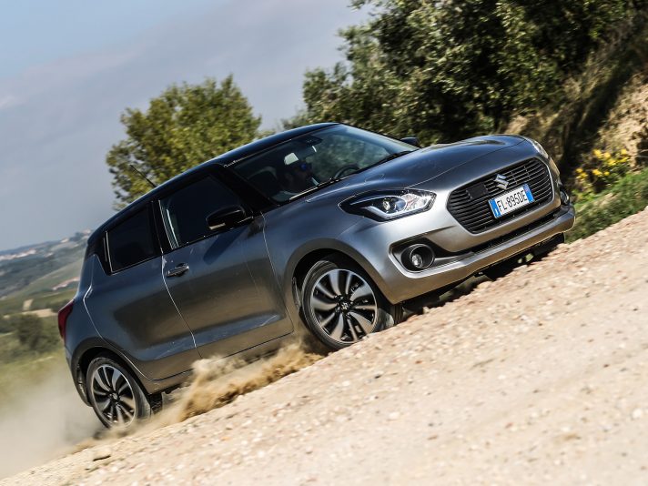

Se cerchi una Fiat 16 la dovrai selezionare tra gli usati perché non più in produzione dal 2013, in alternativa, secondo il tuo budget, puoi partire da una Suzuki Swift 4x4
