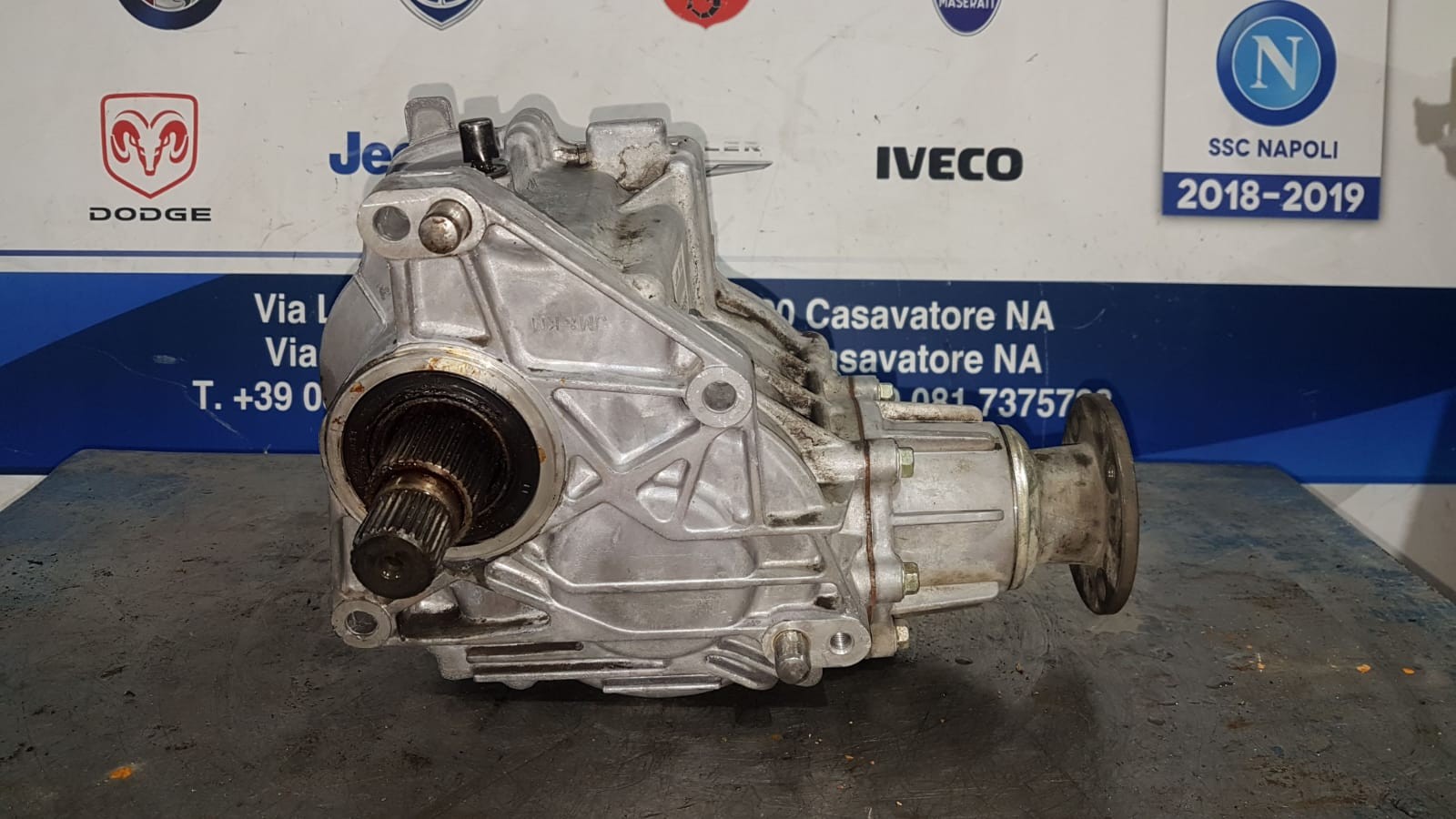

Esatto c'è un pacco di frizioni che funge da ripartitore di coppia, il cui attuatore probabilmente è andato, chiudendo senza necessità la catena cinematica. Il pezzo sta dietro, non davanti, ed è quello che puzzava (quasi certamente le frizioni slittavano un poco e da lì l'odore), se fosse andato il differenziale anteriore l'auto ora sarebbe ferma con il cambio da sostituire ....
https://s3.eu-west-3.amazonaws.com/ricambi/min1603984041CA20HYU932028229.jpg
https://s3.eu-west-3.amazonaws.com/ricambi/min1603984047CA20HYU932028529.jpg

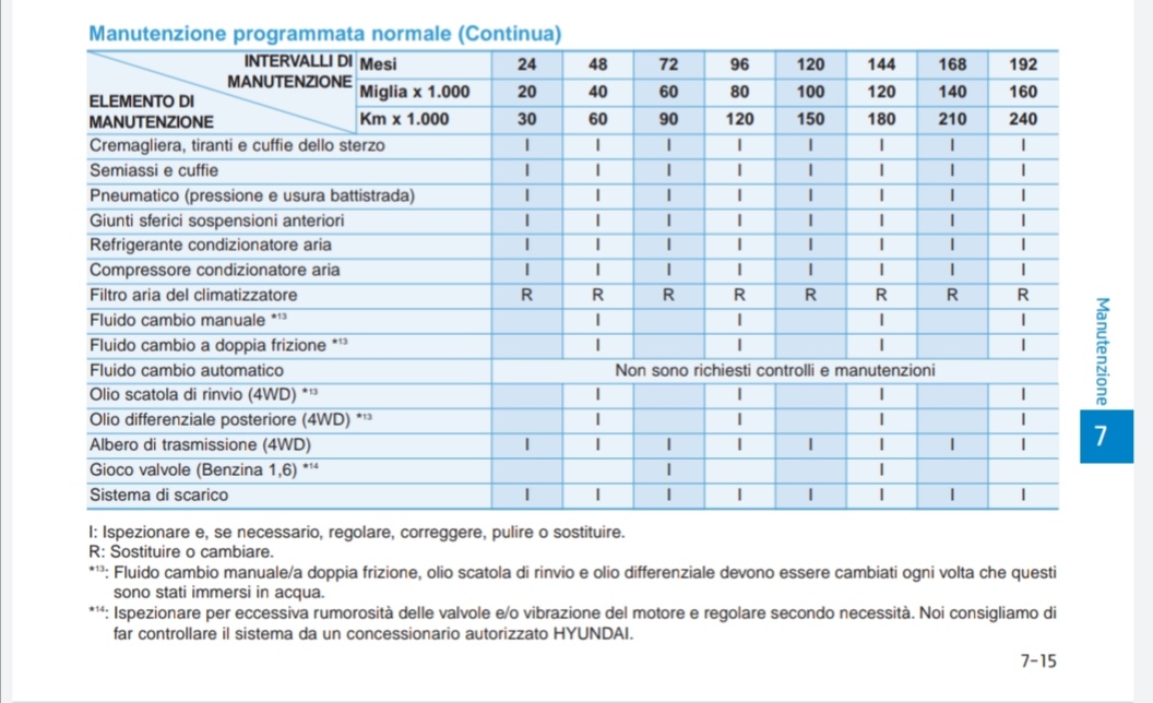

Non conosco i piani manutentivi Hyundai, non so se prevedano qualcosa per il giunto.
Ringrazio Andrea per l'accurata risposta. Da incopetente penso anche io che il problema possa essere causato dall'attuatore che si trova sull'asse posteriore. Probabilmente é quel componente che nel mio primo post io ho chiamato centralina borg warner che si trova nell'asse posteriore dell'auto. Ho trovato solamente su un forum Hyundai americano la spiegazione su come funaziona la trazione integrlae della Santa Fe che allego alla fine di questo post per chi volesse leggerlo. ( in lingua inglese)
Invece posso certamente affermare che la puzza di bruciato veniva dalla parte anteriore del veicolo visto che il surriscaldamento del differenziale anteriore o scatola di rinvio ha generato un principio di incendio che ha causato la bruciatura integrale del sottoscocca del motore (riparo motore inferiore) che io sono riuscito a spegnere prima con un estintore che un soccorritore mi ha prestato ed infine con un telo da mare.

Il piano manutentivo Hyundai prevede solamente il controllo dei livelli olio come riportato nella foto sopra.
