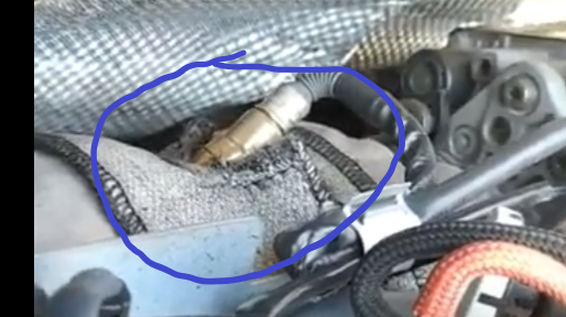

Il fumo esce da lì.....

Non si capisce molto dalla foto ma sembra il quinto iniettore del FAP, che ha lo scopo di spruzzare del gasolio nella camera del FAP per accelerare la combustione dei residui di particolato.

Anche dalla mia Verso esce fumo proprio dal punto indicato nella foto sopra.

sono nuovo del forum, volevo dire che anche la mia TOYOTA VERSO 1.6 D4D ha lo stesso problema. Esce fumo dallo stesso punto evidenziato daVintes76. A me sembra che sia una conseguenza di una perdita. d'olio che arriva alla marmitta e quindi fa fumo, fa anche la puzza classica di olio bruciato. Ho sostituito la guarnizione della testata punterie ma niente. Adesso il meccanico sostiene che possa essere una perdita causata da una micro frattura del coperchio punterie.
