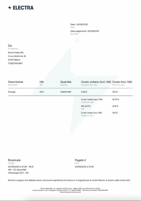

E poi arriviamo ad Electra, Start Up francese molto dinamica snella e digitalizzata, che ha raccimolato in 4 anni oltre 1 miliardo di Euro in finanziamenti da investitori e sovvenzioni, si sta espandendo a ritmo vertiginoso e in Italia offre tariffe DC a 300-400 kw tutto l'anno e a tutte le ore a 0,64 euro al kwh. Questo perchè non hanno il peso del costo di espansione e dell'infrastruttura perchè pagata appunto dai finanziatori, quindi hanno colto 2 piccioni con una fava : poter fare prezzi molto bassi sbaragliando la concorrenza e nel frattempo avere margini e redditività per ripagare i finanziatori.
Inoltre in occasioni specifiche si possono permettere di fare offerte ultra stracciate come quella dell'anno scorso in occasione delle vacanze da luglio a fine ottobre con una tariffa di 0,39 euro al kwh su DC da 300 a 400 kw di cui puoi vedere una mia fattura qui sotto.
E' questa la grande differenza, all'estero avendo più margine come puoi trovere teriffe DC a 0,90 euro come le puoi trovare a 0,50 semplicemente perchè possono creando concorrenza.
