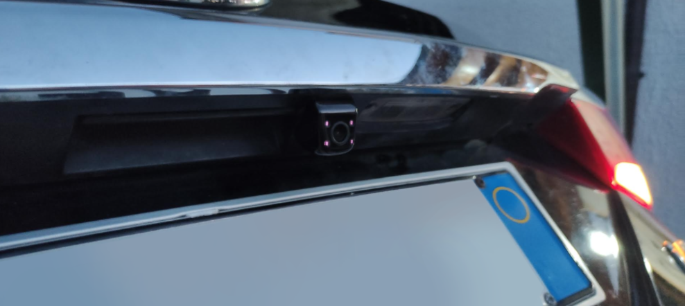

appena montata sulla mia Hyundai i40, che aveva già predisposizione a navigatore Pioneer. Me la sono montato da solo e la camera è costata con infrarossi solo 26 euro su Amazon, quindi a priori a quella cifra, e su un'auto così grossa, mi è convenuto montarla:
L'impatto visivo a livello targa è nullo:
Per esperienza uso ancora molto specchietti e sensori di parcheggio, ma la retrocamera è utile per la rifinitura (es: retromarcia in garage)
Utile se devi uscire in retromarcia da una stradina con poca visibilità, per parcheggio bastano sensori e specchietti, ma se costa relativamente poco meglio averla.
PS: ottimo il lavoro sulla Hyundai, sembra di serie (ma hai trovato anche i cavi in predisposizione?).

si avevo un cablaggio di circa 5 metri predisposto che ho fatto passare con molla da elettricista nel sottotetto. Ho fatto il lavoro in due mezze giornate, stagnando i cavi installati e isolandoli con guaina termorestringente.
Avevo predisposizione a navigatore, ma non nel vano porta-targa, per cui ho dovuto forare, montare la camera disassata su un lato (maniglia in mezzo) e isolare tutto con un po' di silicone
