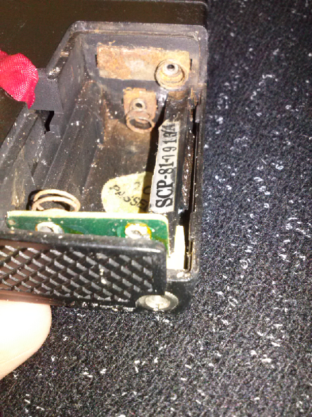

L'ho già pulito con alcol e un prodotto antiruggine ma non so se sia recuperabile.

Non capisco come mai la gente non toglie le pile dai vecchi dispositivi elettronici invece di rovinarli irrimediabilmente lasciandole dentro ad ossidarsi.

Perchè tanta gente quando deve buttare qualcosa se ne frega se ci sono dentro le batterie ed ancora di più se potrebbero rovinare il relitto nei secoli dei secoli.
