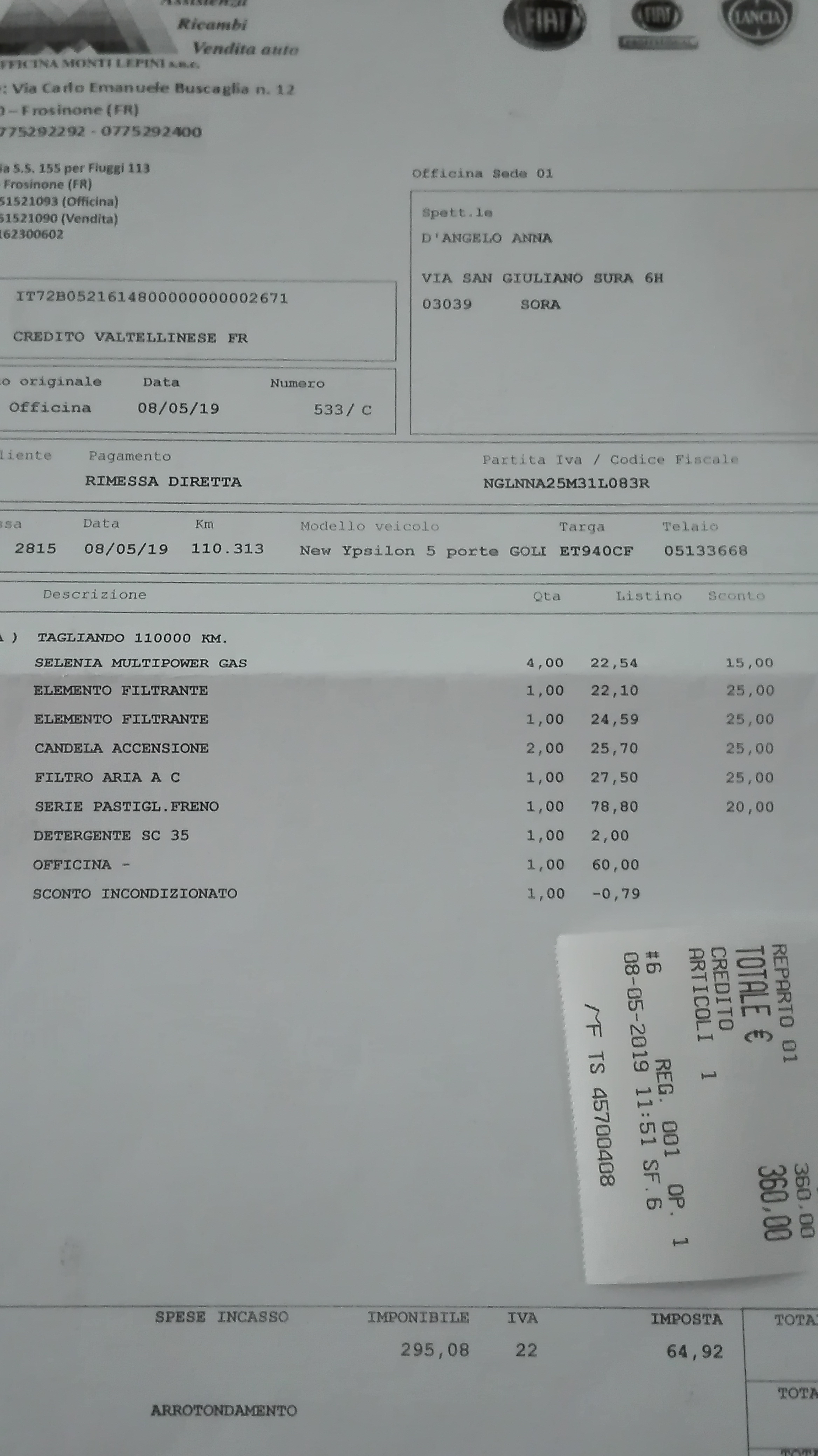

Ritirata stamane la mia Y Twin air metano per il tagliando 120.000km ,effettuato presso l’officina Lancia dove porto abitualmente l’auto.Nessun guasto da riparare ,solo manutenzione ordinaria ma conto finale da pagare salato: 287e,di cui circa 40e solo per la sostituzione di due candele.Troppo per una piccola vettura con appena 3 litri di olio motore se paragonato al tagliando di 80.000km dell’ Opel Astra 1,4 cc gpl costato 190e .

vedo che ci sono anche le pastiglie e la manodopera per le stesse. Non fanno parte del tagliando.
Se al totale togli le pastiglie e una parte della manodopera (relativa al cambio pastiglie), vedrai che il prezzo del tagliando è allineato all'Opel.
Comunque il totale è sempre elevato.Sto archiviando la fattura e la precedente di 81.000km ho speso 390e.Le fatture più o meno non si discostano molto da questa cifra .Per un tagliando Y più o meno spendo quanto due tagliandi Opel, ma su una percorrenza di 30.000km la spesa è quasi uguale.Infatti Opel il tagliando è ogni 15.000km,ma resta il fatto che però l’Astra è un 1,4cc da 140cv di segmento superiore e più economica .
