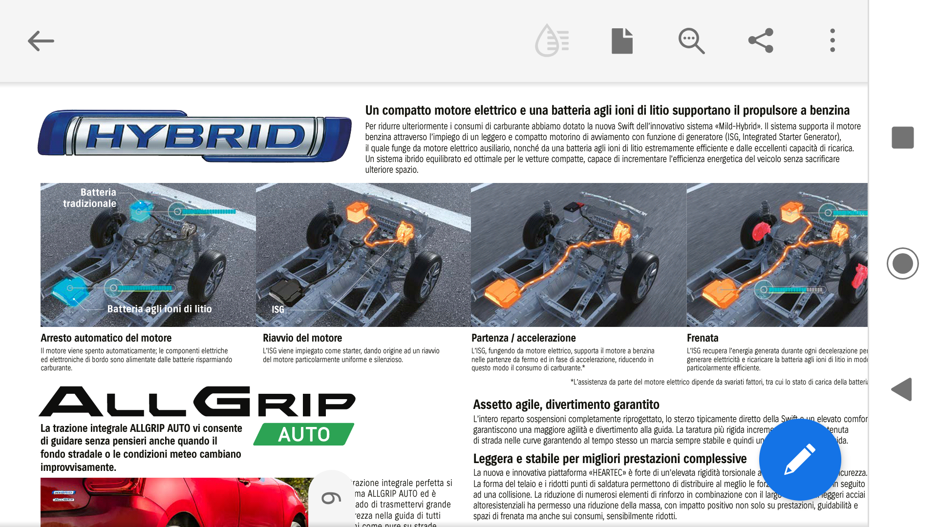

Trovata finalmente nuova brochure.. Svizzera tanto x cambiare..
    1,2 MB · Visite: 271
La vecchia aveva una schermata vuota nel CDB, chissà se con un aggiornamento si potrà aggiungere la V° in digitale, no giusto solo per riempirla.
Anche la nuova.. Serve se non vuoi vedere icone.. Oltre la brochure se volete vi mando anche il manuale della radio, so che è cambiata dalla precedente
