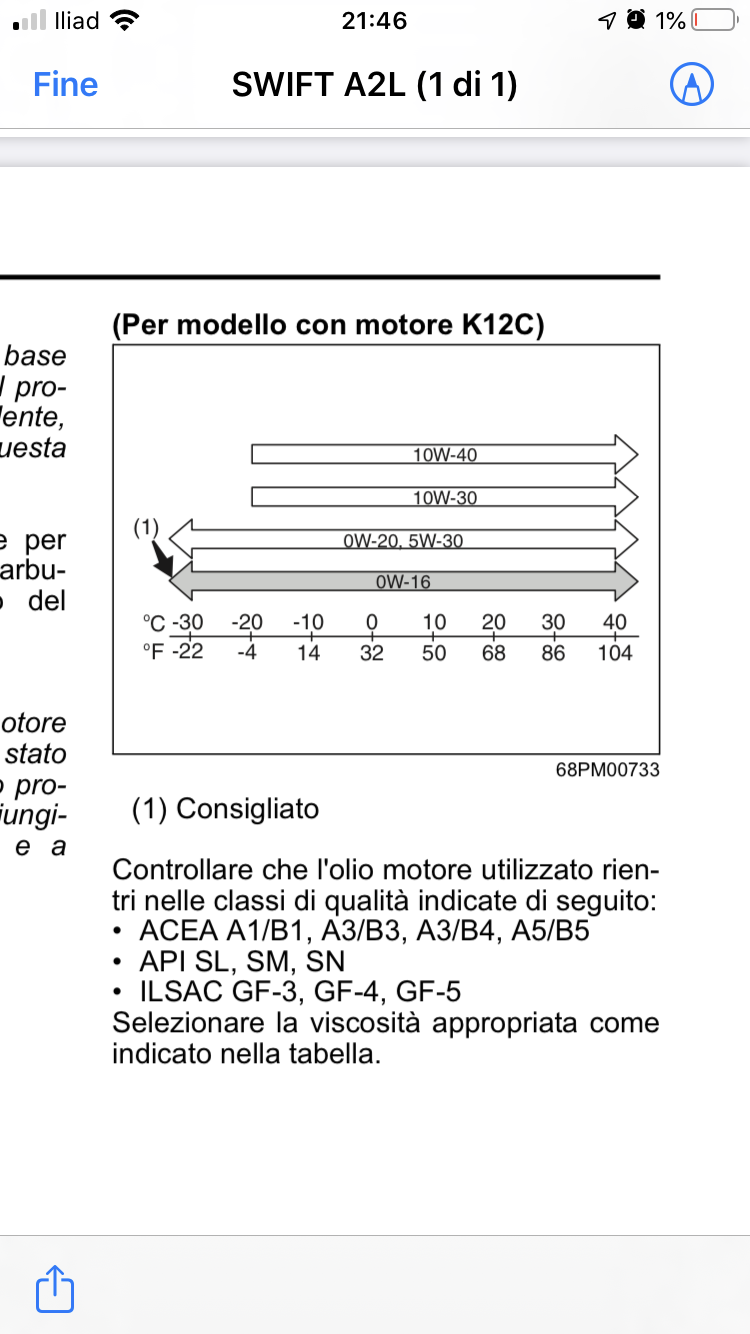

Se abiti al centro o sud valuterei bene se mettere o meno lo 0w16 essendo un olio leggerino anche se è quello consigliato. Gli oli poco viscosi vengono indicati come adatti alle ibride perché con gli accendi/spegni del motore riescono a entrare più velocemente in circolo
Sono di Roma, la maggior parte dei miei tragitti sono cittadini, al prossimo tagliando dici che è meglio farmi mettere il 5W-30?
Sinceramente mi aspettavo che mettessero il classico 5W-30 invece che lo 0W-16 mah..

Lo mettono perché è indicato nel libretto ufficiale, ma non è affatto detto che sia l'olio migliore in tutte le situazioni, un olio 0w16 è molto poco viscoso è non è particolarmente adatto all'Italia (eccetto alpi/appennini e colline) per le nostre temperature. A roma che io sappia (abito al nord) non si scende sottozero d'inverno e d'estate si sfiorano i 40 quindi non mi sembra affatto adatto quest'olio anche per un uso cittadino con start/stop. Io per esempio ho una fiesta duratec 16v ma facendo quasi mai città ma percorsi extraurbani/collinari e avendo il piede pesante uso il 10w40 in luogo del 5w30 consigliato. Vien da se che non parto subito a bomba d'inverno con questa viscosità
C'è da considerare che nei cicli d'omologazione delle emissioni viene usato l'olio consigliato e gli oli poco viscosi riducono i consumi e la co2
Sulla mia, motore K12C 90 CV, mettono il 5W30, questo in concessionaria ufficiale, finora a 25K Km nessun problema, forse perché lo S&S lo disabilito ad ogni avvio motore.

Al prossimo cambio olio chiedo prima che gradazione mi mettono, se mi rimettono lo 0W-16 va bene così ma comunque più del 5W-30 non andrei, dei meccanici non mi fido più, per la maggior parte di loro un 10w-40 va sempre bene, andare in casa madre mi dà più fiducia.
L'olio motore mi è stato messo a Maggio.
Foto presa a pag. 205 postata da pivo
    338,5 KB · Visite: 162
Sicuramente la qualità dell'olio è la prima priorità oltre alla gradazione. Il 5W30 è un po' un evergreen, non sapendo va sempre bene ma è sempre meglio valutare il proprio uso e le caratteristiche del proprio motore. Io non fiderei troppo neanche dei costruttori, ci sono costruttori che anche su auto sportive indicano oli inadatti inutilmente poco viscosi per l'uso che se ne farà, probabilmente per il discorso emissioni.
Bisogna considerare che forse consigliano certi oli in virtù del fatto, che il cambio olio suggeriscono di farlo ogni anno o dopo 20.000 km, per cui se uno già pensa di non rispettare i tempi e cambia l'olio quando gli pare, forse optare per uno più viscoso sarebbe consigliabile. Non me ne intendo però e nemmeno sapevo cosa consigliavano in Suzuki a dire il vero. Il meccanico da cui vado di solito ha in officina auto di tutte le marche e modelli, ibride full e plug-in comprese, per cui si spera che faccia le cose giuste. Il motore che monta poi la swift è un aspirato a iniezione indiretta, quindi penso poco complicato da gestire e anche come utilizzo, forse richiede meno cura di uno turbo, olio compreso. In inverno cerco anch'io di non partire subito e nemmeno a bomba, ma noto che in pochi lo fanno, compresi coloro che hanno auto turbo diesel o turbo benzina di ultima generazione. Useranno solo oli ad altre prestazioni?
Se il meccanico è competente e onesto sicuramente consiglierà l'olio giusto per il tipo di motore/utilizzo/temperature di esercizio. Per le persone che partono a bomba e fanno prevalentemente città magari in località fredde un olio poco viscoso può essere adatto.
