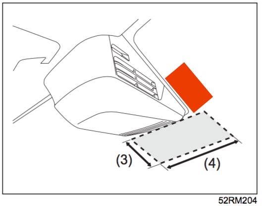

L'ho posizionato nell'area rossa che ho disegnato, l'area grigia è quella che è vietata dal manuale all'interno dell'abitacolo (c'è anche una indicazione per l'esterno più ampia naturalmente.

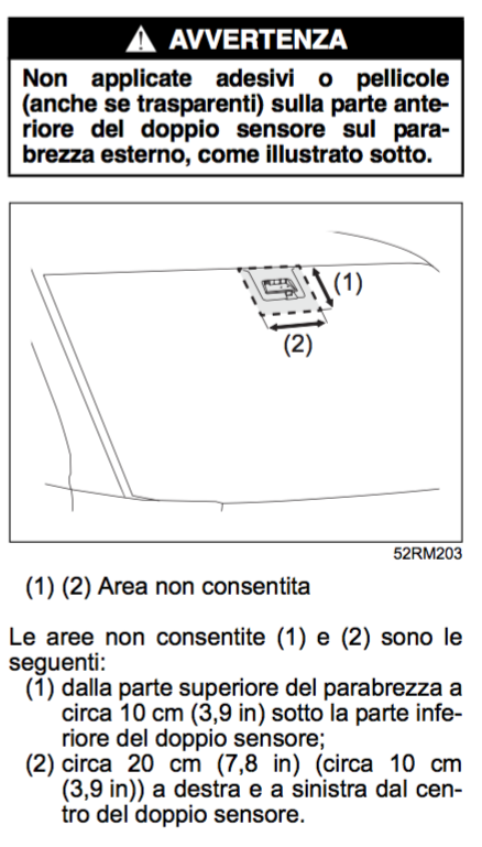

Ho posizionato il Telepass poco sotto il doppio sensore (come da foto che seguono).
Pensate che possa impedire al doppio sensore stesso di funzionare correttamente?
Finora ho avuto modo di constatare che il sistema di supporto alla frenata funziona normalmente.
Il mio è posizionato in alto a destra della scatoletta dei sensori, sotto c'è espressamente scritto di evitare :emoji_wink::emoji_wink:
Eh già! Hai ragione! Avrei dovuto rileggere quella pagina del manuale prima di posizionarlo.
Pazienza! Lo ricollocherò in alto a destra del doppio sensore sotto, ovviamente, la parte schermata del parabrezza.
Grazie ragazzi!

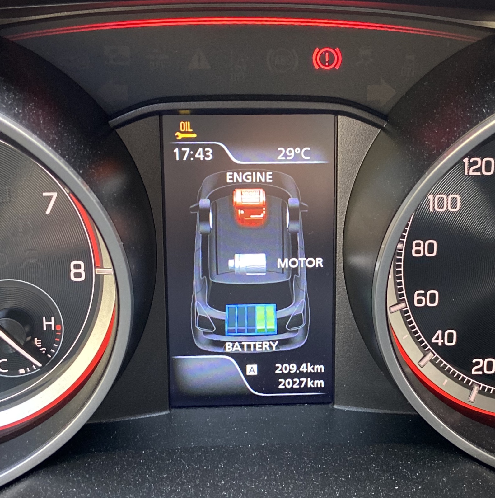

Ciao a tutti,
Oggi mi e comparsa la spia “oil con la chiave inglese”:
Non ho purtroppo il manuale dietro o meglio lo ho ma è in polacco :emoji_cold_sweat: e sono fuori casa (dove ho il manuale in italiano stampato) fino a mercoledì prossimo.
Se non vado errato dovrebbe essere il richiamo per il tagliando annuale o 20000km.
Se è quello non mi preoccupa perché ho già prenotato per fare il primo tagliando a fine giugno.
Se interessa posso darvi poi la differenza di prezzo del tagliando in officina Suzuki in Polonia rispetto a quanto costa in Italia.
Potevano però essere di più parole in Suzuki tipo “Manutenzione da fare” o “Tagliando da fare” :emoji_grin::emoji_grin::emoji_grin:. Sulla Clio avevo un avviso tipo “Fare Manutenzione” sul CDB.
Saluti e buon weekend!
Valerio

Ciao Valerio ti allego dal libretto di manutenzione:
    425,9 KB · Visite: 377
