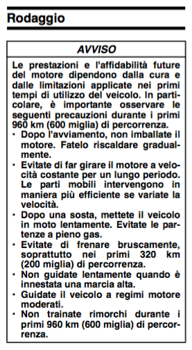

Nel manuale ci sono delle indicazioni per i primi 960km, nulla di particolare se non di non strapazzare motore/cambio/freni.
Alla consegna comunque mi hanno detto che non è necessario, ma ho cercato comunque di seguirle :emoji_grin:
In allegato trovi un'immagine presa dal manuale, sul manuale stesso è al capitolo 4-1

aggiungo anche non fare frenate troppo brusche nelle prime migliaia di km. Non c’è solo il motore che necessita di “rodaggio”. Comunque dovrebbero anche averti detto di portarla per un controllo livelli a circa 2500 km. Nel manuale c’è un paragrafetto che elenca alcune accortezze diciamo per la fase di rodaggio (che indica nei primi 1000 km se non sbaglio)
