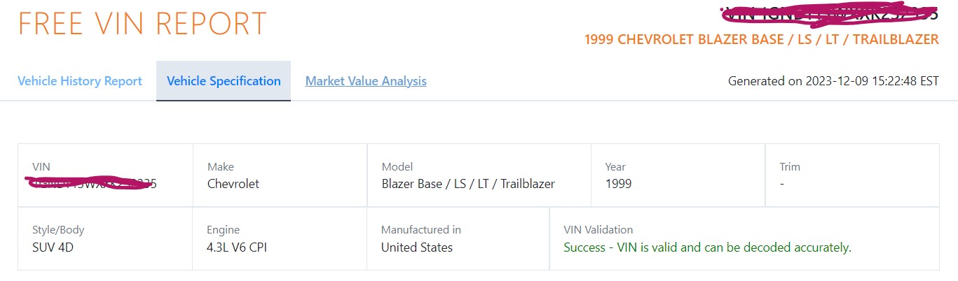

Cerchi in rete un vin decoder per il tuo modello, ce ne sono diversi e non tutti sono gratuiti e funzionanti, ma qualcuno si trova.
Ti posto ad esempio il risultato della ricerca del mio, anonimizzato che non si sa mai...

Si legge poco, ma compare anche l'anno di costruzione. Per la Plymouth dovresti trovarlo sul vin decoder Chrysler.
