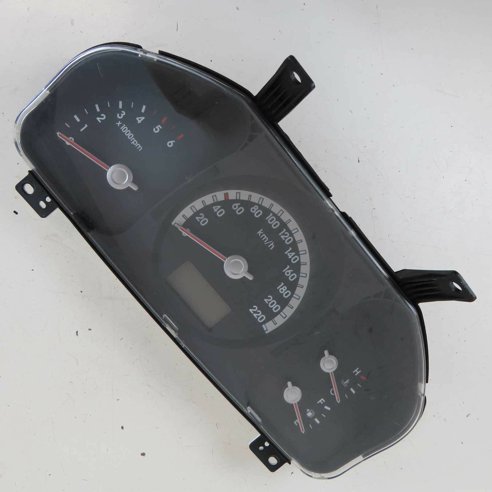

Presente! Anzi, essendo l'auto non nuova ero convinto che l'indicatore fosse starato (parlo del Blazer), perchè non l'avevo mai visto sopra i 60-70°C. Questa è la strumentazione della versione yankee con scala in °F, ma è lo stesso, di solito la lancetta sta sempre così:
Ieri nel primo pomeriggio, con temperatura esterna tra i 39 e i 42°C, la lancetta si è piazzata giusto a 100°C (metà scala), per tornare al solito alle 19:30 quando ho ripreso il mezzo per tornare a casa...
