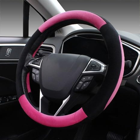

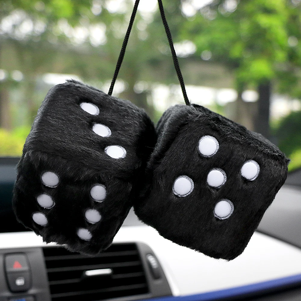

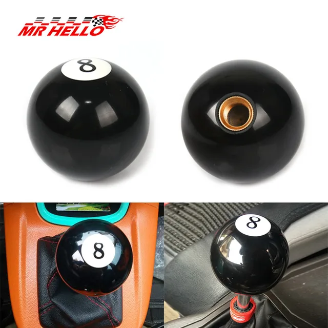

Hai ragione, non sono il massimo. Coprono poco e male, e a furia di salire e scendere in breve tempo te li troverai a ciondolare tutti storti o, peggio, piegati sotto il deretano a dare un fastidio boia. Ma per fare quello che hai in mente vanno benissimo. Soprattutto se li monti insieme a tutto il resto del kit del piccolo tamarr... ehm, tuner.
Automobiles-Ciondolo-Colorato-Peluche-Dadi-Craps-JDM-auto-Rear-View-Mirror-Charms-Sospensione-Hanging-Ornamenti-Scrivania.jpg
MR-8-Palla-Pomello-Del-Cambio-Short-shifter-Pomello-Per-Auto-Universale-Acrilico-NERO.jpg_640x640.jpg
