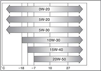

Per i rabbocchi sto usando il 10W-40, mentre nel motore - per quello che c'è ancora dall'ultimo cambio, in realtà ormai sarà metà e metà - c'è forse un 0W-30 di Toyota, messo in concessionaria nonostante una mia precisa richiesta di usare il 10W-40. Ed infatti, probabilmente non gliela porterò più per la manutenzione.
La iQ ammette, come da libretto, un'ampia gamma di gradazioni, con riferimento alla temperatura minimia :
Io però, tenendo presente che le temperature molto basse sono ormai un ricordo mentre quelle alte sono diventate la norma in estate, voglio olio non troppo liquido, quindi metto e metterò il 10W-40 che si trova facilmente, sintetico e con classifica qualitativa alta (Api SN o SP).
