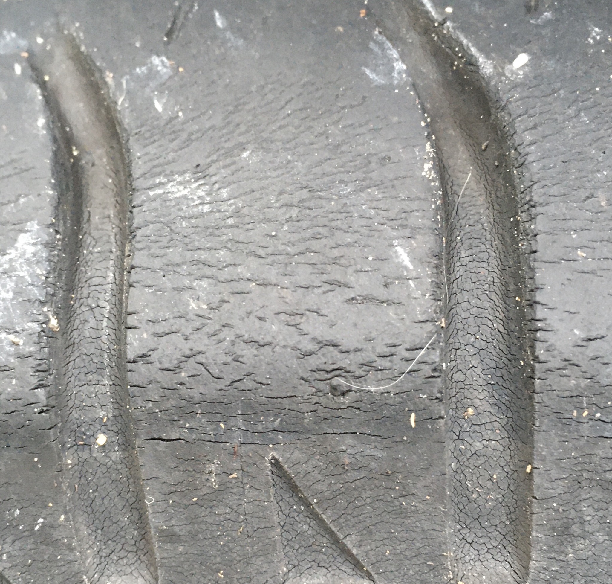

Quando hai gomme di 4-5 anni e sono come in foto, non serve il limite.
Comunque si, guidando da nonno non si sente la differenza, si sente forzando andatura, mollano prima sul bagnato.
Domanda, anche andando da nonno può capitare di frenare, andiamo quindi tranquilli con delle belle pietre?

Paulein dai le gomme in foto hanno fatto la guerra, cercate di non estremizzare ,siete liberi di cambiare gomme fin che volete per conto mio importante è tenere la discussione equilibrata senza estremizzare ,le gomme come le sospensioni sono sempre dei compromessi da accettare per le auto stradali la perfezione non esiste .

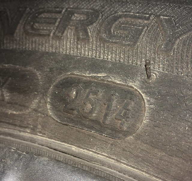

Le gomme in foto sono del 2014, ho ricontrollato il dot e sono sotto la Clio 86 CV della moglie, usate solo in estate in statale.
Considera che la sua media di consumo è 3.9, quindi va piano.
Che guerra credi che abbiano fatto?
Io dopo 4 massimo 5 anni le cambio indipendentemente dal consumo, preferisco spendere 600 euro che di gomme che almeno il doppio di paraurti.
Per non sembrare cazzaro, allego DOT.
E sono pure delle Michelin, non gomme da poco.
Le dunlop fast response della Yaris cambiate dopo 5 anni erano messe meglio, ma le crepette iniziavano.
