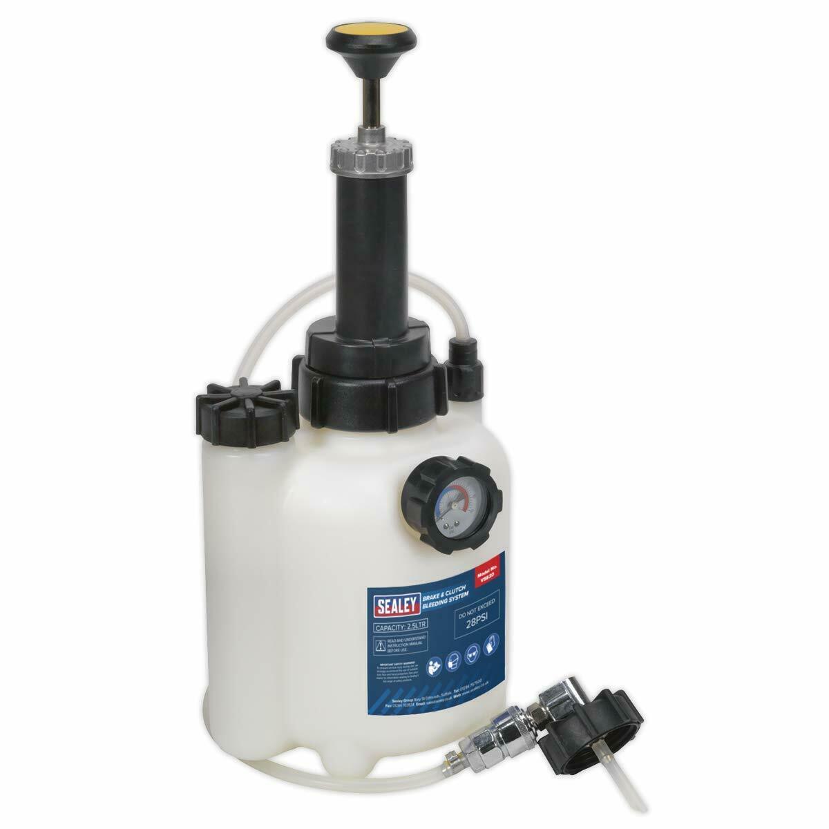

Quello dei freni, invece, è molto più semplice: basta avere un dispositivo da applicare alla vaschetta del liquido freni, tipo , ad esempio, questo
ma ce ne sono anche altri (il mio è appunto solo un esempio).
seguire attentamente le istruzioni (ci sono vari tutorial video anche su youtube)
e applicare la procedura come da manuale da officina (che prevede nell'ordine l'apertura della vite di spurgo della pinza anteriore sinistra, anteriore destra, posteriore sinistra e posteriore destra). Naturalmente servono un tubicino trasparente, una bottiglietta per il liquido esausto e un set di chiavi da 4 a 21.
Questa procedura, tra l'altro, evita di rovinare i gommini della pompa dei freni, che con la procedura classica (la vecchia pompata con il pedale dei freni) vanno a farsi benedire, intercettando lo sporco e i rimasugli sul fondo della pompa rovinandola irrimediabilmente, con relativa sostituzione ( e la pompa adatta per i modelli con Esp costa 300 euro e passa dal ricambista, quando è reperibile).
In conclusione, il liquido freni è fattibile, la frizione solo da chi ha perizia, altrimenti si rischiano danni a pompe e quant'altro.

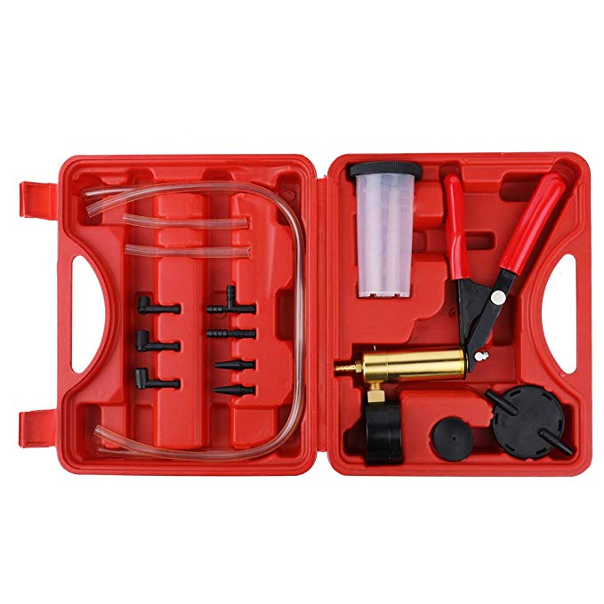

ok grazie mille della dritta. Comunque una settimana fa lavoro eseguito in garanzia cioè gratis sulla mia golf 7, devo dire che la frenata e decisamente migliorata anche se era ottima anche prima [ATT
ok grazie mille della dritta. Comunque una settimana fa lavoro eseguito in garanzia cioè gratis sulla mia golf 7, devo dire che la frenata e decisamente migliorata anche se era ottima anche prima [ATTVedi l'allegato 12638
La foto dell'attrezzatura che hai postato, se non sbaglio, serve ad aspirare il liquido freni direttamente dalla pinza, correggimi se ho errato.
Comunque, se hai praticità ed esperienze positive a farlo così, non dovrebbero esserci problemi anche con la Clio.
Io ho solo postato la procedura ufficiale che prevede, appunto, la messa in pressione dell'impianto con valori non inferiori a 1.5 bar e non superiori a 2 bar. Procedura da effettuare con dispositivi appositi (come quello amatoriale che ho postato o come quello professionale usato da mio fratello nella sua officina durante il cambio fluido).
L'importante, appunto, sia nell'uno che nell'altro caso, è evitare di pompare con il pedale del freno per evitare danni alla pompa.
Ovvio ripeterlo, la procedura che ho postato è stata estrapolata dal manuale di officina ufficiale di casa Renault e scevre da qualunque responsabilità personale in caso di danni.
Come dire, ambasciator non porta pena.

Si è giusto quello che dici serve per aspirare dalla vite spurgo senza pompare sul pedale. Ho visto un video di come la usa un tipo su youtube ma per me sbaglia, perché ha aperto la vite di spurgo prima di mandare in pressione la pompa e di conseguenza l'olio non arrivava ed ha dovuto pompare sul pedale, secondo me è inutile che fanno video dimostrativi se non sanno come si fa
Già, purtroppo anche youtube, come il resto del web, è pieno di apprendisti stregoni. Bisogna scremare attentamente i contenuti.
