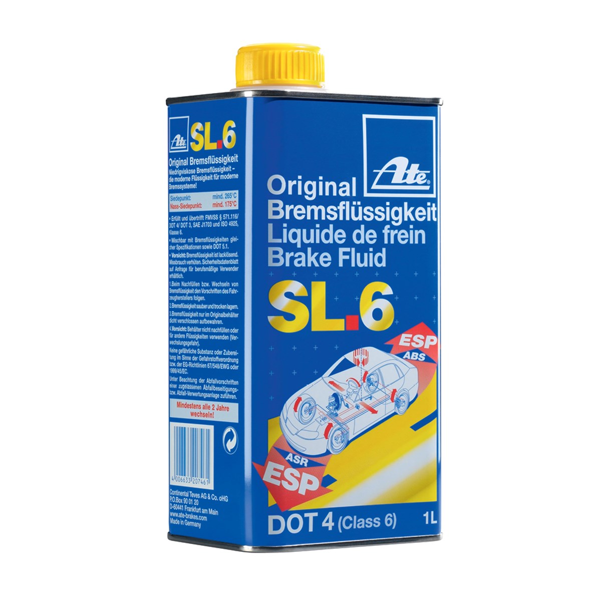

Attenzione, avendo la stessa auto (una clio tce del 2011), il liquido dei freni da utilizzare è il dot 4 classe 6 adatto per l'esp, (ne fa uno specifico la Ate), non il dot 4 normale.
Altrimenti c'è il rischio che si guasti l'Esp con tutto ciò che ne consegue.
A me il lavoro l'ha fatto, un anno fa, mio fratello in officina con strumento apposito, per lo svuotamento senza danni dell'olio dal modulo Esp con specifica procedura software.
In caso di fai da te, ci sono strumenti appositi su internet a prezzi abbordabili, molto più affidabili di una pompa a vuoto.
Ciao.
Non saprei, comunque il libretto di manutenzione è sul tappo della vaschetta parla di dot4
Se non ha l'ESP va bene il dot 4 normale.
Ma se ha l'ESP questo è l'olio che prescrivono per le Renault dotate di tale dispositivo: DOT 4+, ISO CLASS 6, NORME RENAULT: 03-50-006. Dicitura, peraltro, riportata anche sulla scheda cartacea di manutenzione fornita all'atto dell'acquisto nel 2011.
A titolo di cronaca, questa è l'immagine dell'olio originale:
Questa quella del comparabile che ho usato io:
Ho spulciato bene il libretto assistenza e in effetti il liquido è quello che diceva Schumacher 2009,su pagina dice che è da cambiare ogni 4 anni, su quella successiva ogni 120.000 km, comunque è da fare il lavoro ha il colore della coca cola, comprerò quello prescritto e terrò il dot 4 della brembo per la punto di mia figlia
