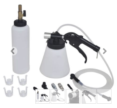

Sul web si possono reperire delle pompette da attacare all'aria compressa e che creano il vuoto nel circuito dei freni, dopo averle agganciate al valvolino sulla pinza freno.
Praticamente è lo stesso principio che hai usato te.
Ne esistono di più o meno professionali, io ne uno per bricolage che funziona discretamente.
L'ultima pompata e controllo lo faccio comunque con un assistente.
Questi attrezzi hanno il vantaggio di poter rifornire l'olio anche durante la fase di estrazione.
