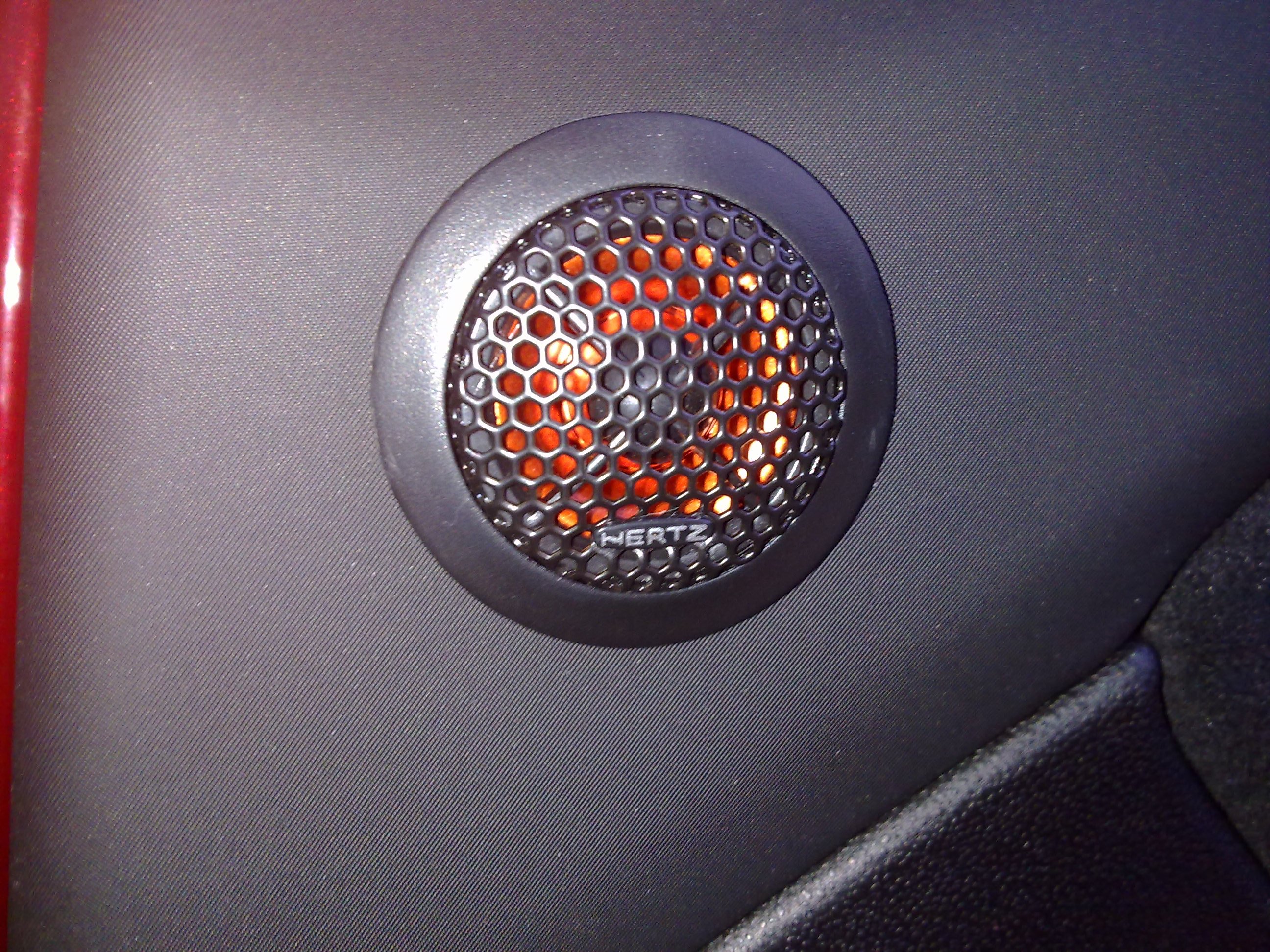

Sulla Bravo ho dei 13", lo so perchè ho sostituito quelli originali di bassissima qualità e rotti con un kit a 2 vie Herthz (ho forato i pannelli porta per alloggiare i tweeter).
All'anteriore quel kit va sicuramente bene e se segui le indicazioni di Suppasandro per la disposizione del tweeter la scena sonora ne beneficia sicuramente.
