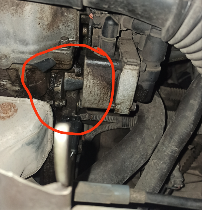

Quindi tipicamente capita che si blocca aperto e più raramente chiuso? allora meglio non toccarlo finchè và :emoji_joy:. Il dubbio nasce solo dal fatto che non avendo la lancetta della temperatura non posso capire se ha qualche guasto. Dalla foto mi rendo conto non si possa dedurre chissà cosa, se non il fatto che ci sia un po di sporcizia ma probabilmente è la mastice nera messa in precedenza
io non lo toccherei anche perchè c'è il pericolo che si rompano i bulloncini che lo fissano alla testa e allora è un dramma, dato che nelle auto vecchie i bulloni sono inchiodati dalla ruggine...purtroppo non ha il termom, ma forse ci sono in vendita dei baracchini che hanno il sensore da fissare in qualche modo sulla testa e portando il filo in macchina puoi vedere la temp., comunque se non chiude te ne accorgi dal riscaldamento che non scalda
perfetto grazie, penso che a temperatura ci arrivi, anche perché qualche volta è capitata che si azionasse la ventola solo mentre parcheggiavo l'auto facendo varie manovre e dopo aver percorso un po di chilometri. Poi per il resto quando metto in moto non parto subito ma aspetto qualche secondo per farla scaldare meglio. Comunque proverò ad accendere l'aria calda e vedo
