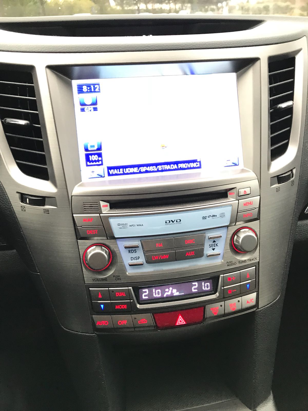

Metti una foto dell'apparecchio magari acceso così da far capire di che modello si tratti ai nostri adepti delle Pleiadi.
Legacy serie V
    199,8 KB · Visite: 226

Immaginavo non ci fossero canale centrale e subwoofer.
L'audio non è male fino a volume discreto, diciamo che però ero abituato sulla vecchia auto, ampiamente modificata nella parte audio, ad altri volumi d'ascolto. Se non ho capito male hai ancora l'autoradio di serie,, come hai fatto a collegare il subwoofer all'autoradio? C'è di mezzo anche un amplificatore?
