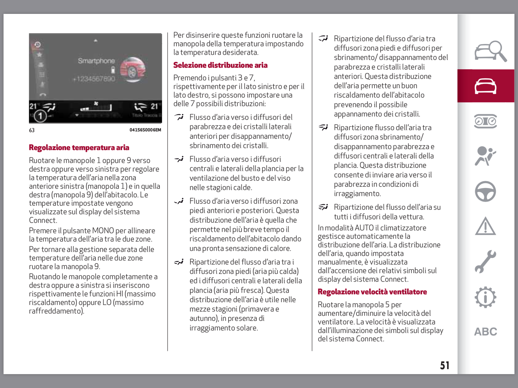

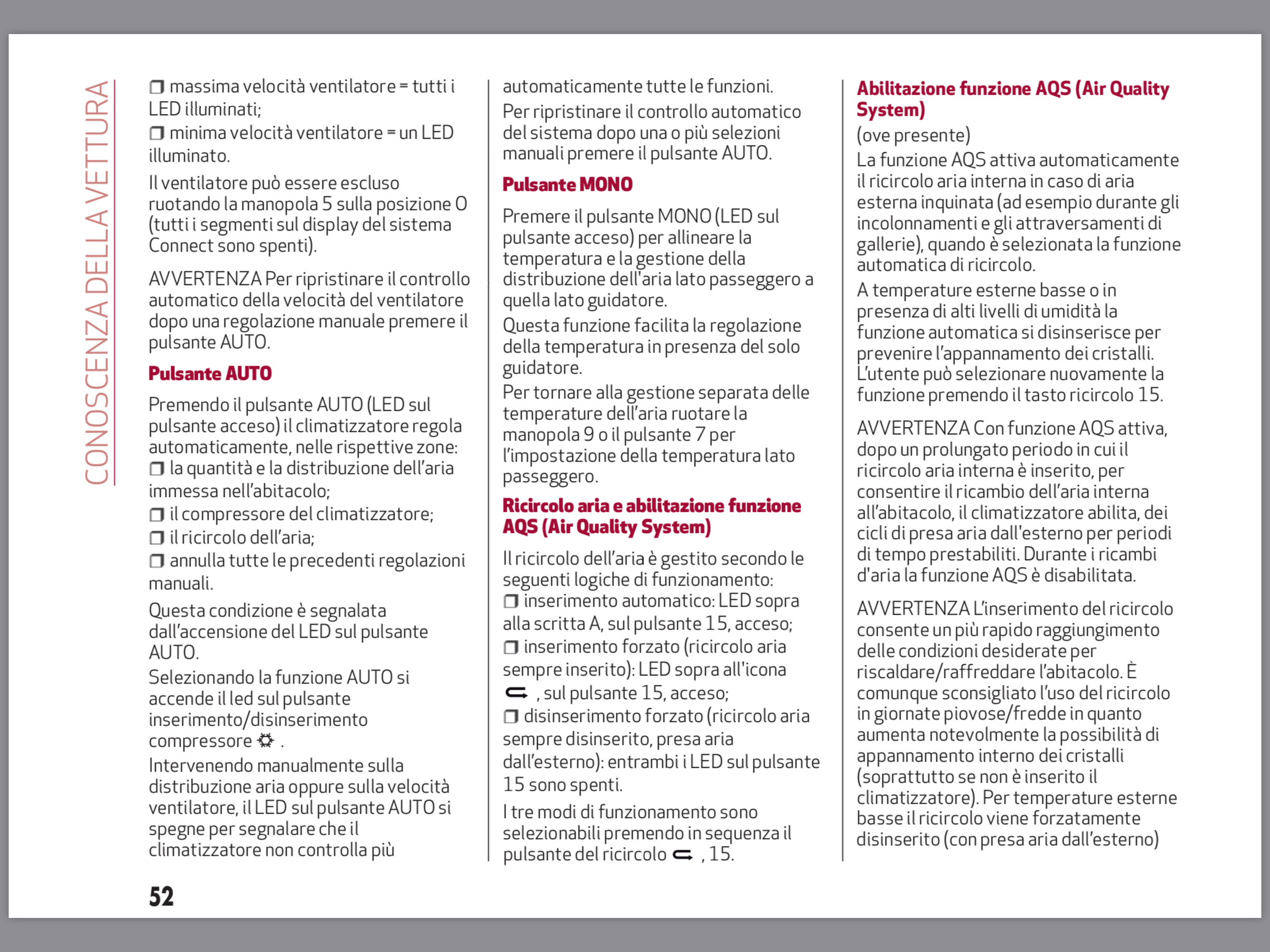

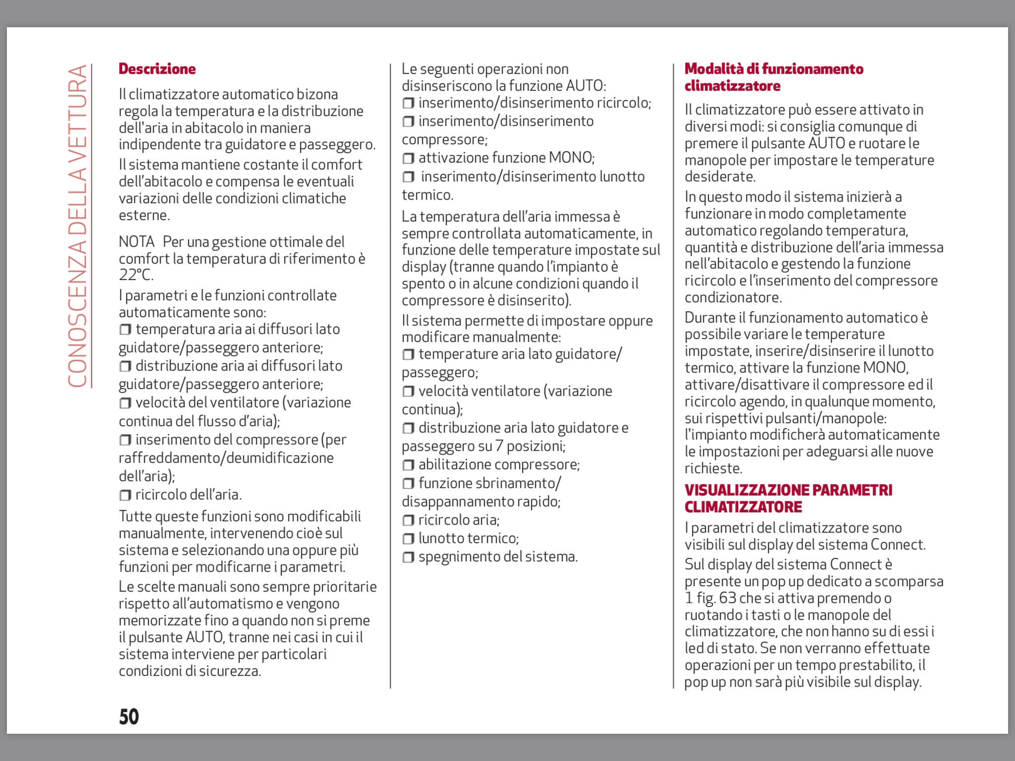

Non c'è una funzione in qualche menù per selezionare la temperatura? Su bmw c'è la vecchia rotellina molto comoda, su audi la funzione è nascosta in qualche sotto menù.
Allego come foto, non riesco a mettere il link, il LUM della Giulia, credo sia uguale per Stelvio..
Vedi l'allegato 7905 A63B1610-4A94-4DDF-90E7-7E41E7BB809E.png 3E256A8B-8C10-4078-807C-51D1A62BACF6.png F9E514EE-68CE-4B81-A30D-A50B497BDE06.png 8FCAEA84-A1E1-444C-B3BA-53E8F9C91D21.png
