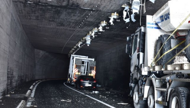

più volte abbiamo scritto della... solerzia con cui nel Canton Grigioni, affermando di voler garantire la sicurezza stradale, si perseguono gli eccessi di velocità.
Ebbene, salvo errore, ho trovato invece una grave pecca nella gestione/progettazione/realizzazione delle infrastrutture.
In particolare, a dicembre scorso, si è verificato un sinistro perchè un TIR, entrando in galleria, ha travolto il sistema di illuminazione, evidentemente collocato "fuori sagoma", con grave pericolo per i veicoli che seguivano (si pensi ad un motociclista).
Prima di scrivere, ho voluto fare un controllo in diverse gallerie...nostrane e (fermo restando la...indecenza delle condizioni del manto stradale) ho verificato che, in Italia (almeno per quel che ho visto), la "bocca" della galleria è a quota più bassa rispetto alle lampade.
Ne consegue che, se un veicolo entra senza sbattere, per definizione non può danneggiare il sistema di illuminazione e "lanciare" detriti su chi segue.
http://www.cdt.ch/svizzera/cronaca/187164/col-camion-troppo-alto-fa-saltare-le-luci-della-galleria

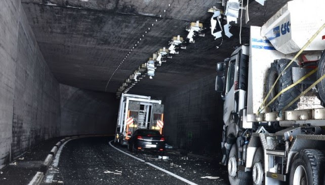

Vedi l'allegato 5894
L'articolista se la prende con il conducente del TIR, che sicuramente avrà le sue colpe.
A mio avviso la responsabilità più grave sta in capo a chi gestisce le strade in questo modo.

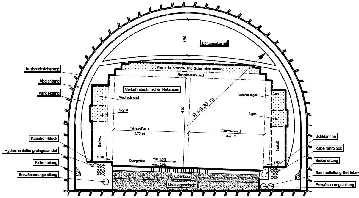

Ciao Rovigolaw
Secondo me l'autorità (il Canton GR, credo sia una galleria su strada cantonale) c'entra poco. Anzi, per esperienza, è un cantone che cura molto le gallerie.
Questa la sagoma da norma in Svizzera.
Il problema è l'autista, che aveva un carico eccedente l'altezza consentita (480cm + 30cm di riserva):
https://www.suedostschweiz.ch/poliz...stwagen-reisst-die-tunnelbeleuchtung-herunter
"Seine Ladung, ein Metallständer, überschritt laut einer Mitteilung der Kantonspolizei Graubünden die für diese Fahrt bewilligte Überhöhe".
Contro la fisica non si può molto....
La differenza di altezza tra illuminazione e imbocco dipende da tanti fattori, tra cui la presenza di soletta intermedia per aspirazione fumi, e varia per ogni galleria (ancora non ne ho trovate due uguali).
Comunque, sia in CH che in I che altrove nel mondo "civilizzato", sono abbastanza convinto che nessuna galleria con sagoma non a norma possa rimanere oggigiorno aperta (a meno di restrizioni, tipo portali metallici di verifica prima dell'imbocco: se sei troppo alto... zac e poi paghi per farti tirar fuori).
differenza di altezza tra illuminazione e imbocco dipende da tanti fattori, tra cui la presenza di soletta intermedia per aspirazione fumi, e varia per ogni galleria (ancora non ne ho trovate due uguali)..
ciao Palmer, grazie per la scheda tecnica, molto interessante

Dal punto di vista di chi transita su quella strada, penso si possa pretendere che il gestore/progettista dell'impianto non lasci in giro trabocchetti pericolosi
Se l'altezza minima è m. 4,80 + 0,30 ci vuole una traversa a m 5,10 e le lampade vanno posizionate a quota maggiore.
(vedo ad es. che nella scheda tecnica che hai postato i segnali stradali non interferiscono con la carreggiata)
E' esattamente quello che si fa, montare tutti gli impianti fuori dalla sagoma che deve assolutamente rimanere libera.
Le traverse di "verifica" non vengono messe se non in punti molto particolari (non in CH, le vidi altrove), altrimenti dovrebbero essere messe ovunque (sottopassi cittadini, ingressi nei parcheggi, ecc).
Insomma...farei una bella multa al gestore/progettista per l'insidia stile carro falcato di Ben Hur
Qui non ti seguo: se la sezione era a norma (cosa che do per scontata, altrimenti non ci sarebbe l'agibilità al collaudo) perché multare il progettista (che ha progettato correttamente) o il gestore (che ha esercìto correttamente)? L'unico da multare è l'autista, a mio parere, che ha superato con il suo carico l'altezza consentita.
