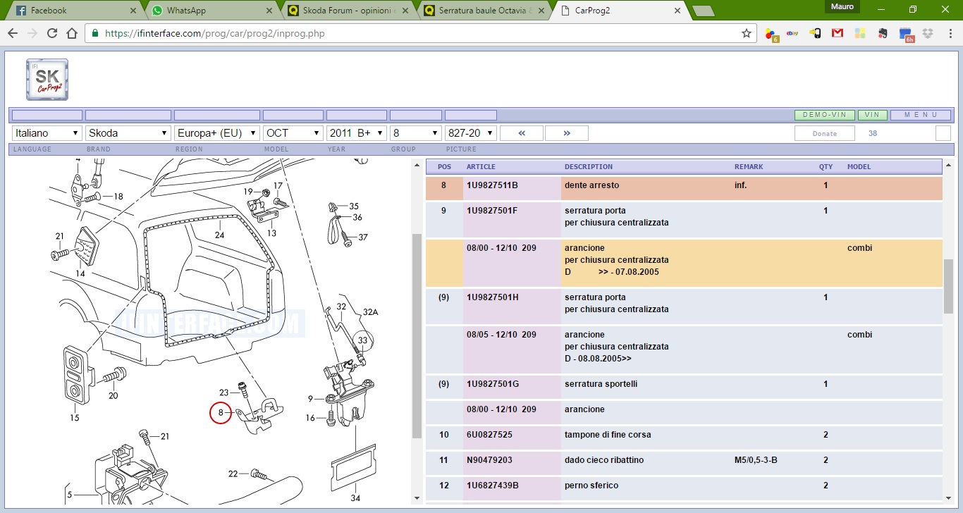

non so dai un occhiata alla schema delle serratura verifica un poco i conatti rele, ingrassa qualche perno ...
    240,5 KB · Visite: 838
