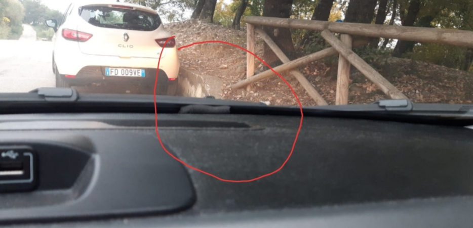

Oggi si sono aggiunti uno scricchiolio sul montante destro dove è situata la cintura di sicurezza e dalla parte posteriore, ma non ho capito dove di preciso. Vabbè che la mattina e la sera fa freschino e di giorno fa caldo, ma mai avuto tutto questo "concerto" con le altre auto avute. Prima della Panda avevo una Nissan Micra K12 1.4 Tekna 3 porte, che non era certo un punto di riferimento per gli assemblaggi, ma almeno era silenziosa.
Ho imbottito di gommapiuma lo spazio tra il cruscotto ed il parabrezza, non ho risolto nulla. Credo che il rumore, provenga all'interno dello stesso.

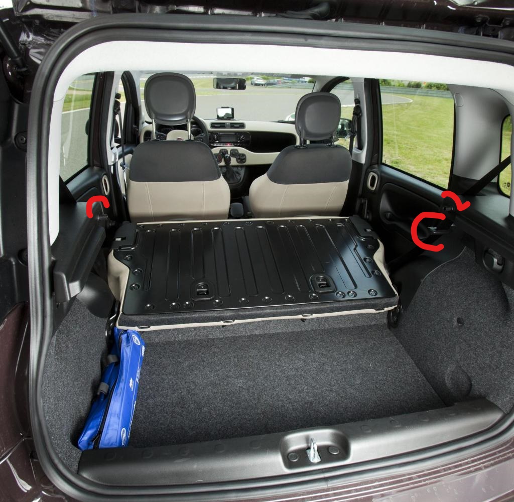

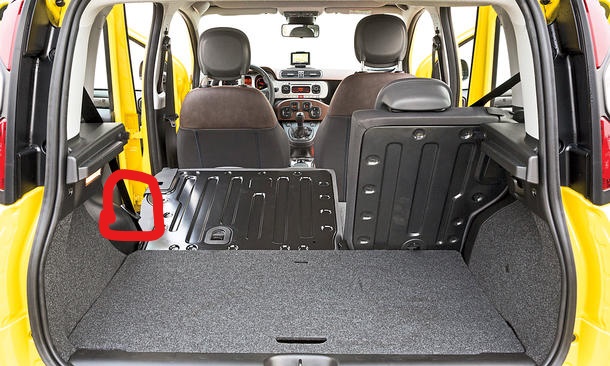

Ti dó un consiglio, allaccia le cinture dietro come se avessi due passeggeri e vedi se il concerto continua o va via. I sedili dietro si aprono separati….prova a vedere se sono chiusi, controlla il copri cofano se gli incastri di plastica sono isolati con gomma o non ce ne proprio.... Possibile che la parte in plastica delle cinture sbattono contro il montante. che di se é pure plastica. Guarda Foto 1 entro il cerchio rosso cé il gancio cinghia, se ci fai caso e posato proprio sulla plastica se questo posa come da Foto sulla plastica é normale che durante il viaggio che fai sentirai il tuo concerto privato. sotto, Foto due cerchio in rosso il perno di gancio del copri cofano ,Guarda se nella Apertura del copricofano che viene agganciato al perno sia isolato, se no dii al tuo conce che si faccia venire una idea sempre se la causa del concerto sia questo. Io Credo di piu che sia l aggancio cinghia che sbatte contro la parte bassa plasificato dove e posata come in Foto si vede
Ti ringrazio, faccio la prova. Per il cruscotto, la vedo molto dura....
E strano che il cruscotto fa sciopero di solito sono molto silenziosi nella Panda....Alla fine sará una piccolezza… o qualcosa di dimenticato.

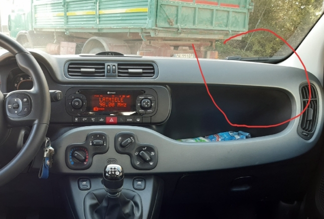

Non saprei proprio che dire, ma penso sia un problema di plastiche. Se fa caldo o se fa molto freddo, non fa rumore. Sembra di avere un barattolo che rotola dentro il cassetto porta oggetti. Stasera il pannello della portiera sinistra, vibrava più del solito.
MALISSIMO! Adesso il cruscotto vibra anche nelle partenze o se l'auto va un pò sottocoppia. Devo dedurre che la Panda è fatta di cartone ed è assemblata con la parte finale della schiena.
Mettendo quel pezzo di spugna e battendo sul cruscotto, il rumore non c'è più; ma poi, guidando, c'è ancora.
