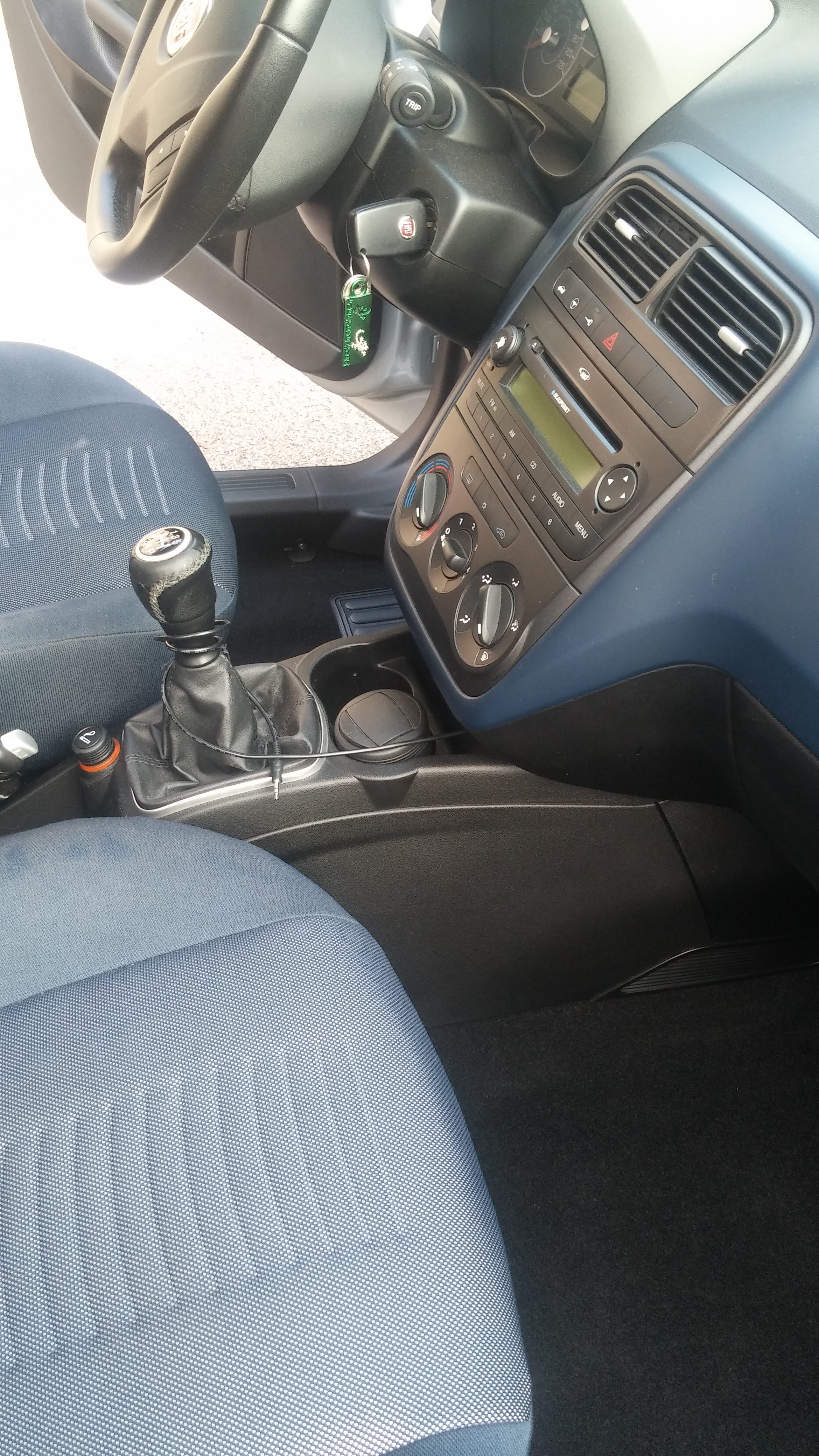

    1,8 MB · Visite: 854
Ho ascoltato e riascoltato anche con gli auricolari questo rumore, a me (stando seduto comodamente sul divano) sembra un rumore di un organo esposto, non di qualcosa all'interno di un carter, potrei azzardare la puleggia dell'alternatore. Falla sentire a qualcun altro, i meccanici oltretutto hanno stetoscopi appositi per "auscultare" i rumori all'interno del motore, oppure se hai un cacciavite lungo dal manico grosso puoi "imitare" il vero strumento.
Prima di fasciarti la testa con kmetraggi scalati, perizie, diagnosi delle centraline e produzione di bile a "fantasia" prova a sentire un vero professionista del mestiere...:emoji_muscle:
ragazzi aggiornamenti:
ho portato la macchina dal meccanico per fare il punto della situazione. Secondo lui è apposto e il rumore è causato dall'olio motore che è stato cambiato in ritardo.
Vedendola, pedali volante , sedili ecc. ha detto che è in linea con i km segnati dal quadro.
