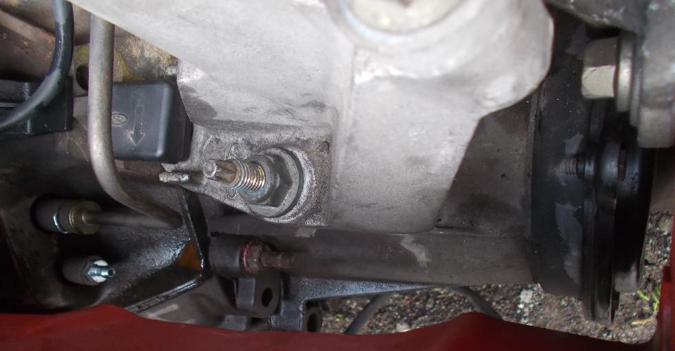

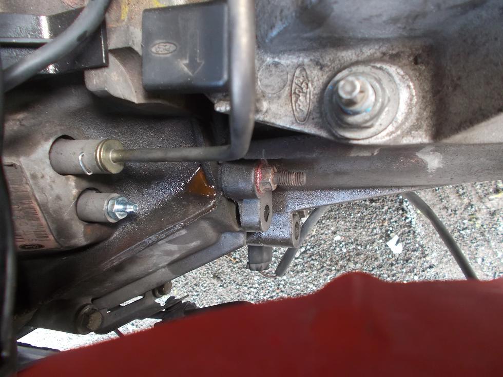

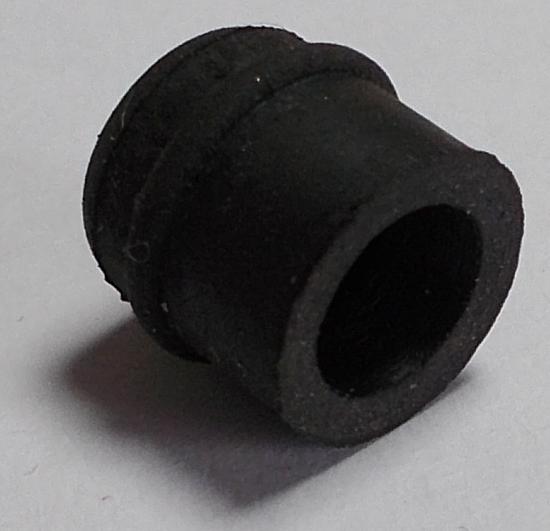

Sempre ribabito che non è settore mio, quando scrivi "tappo in gomma" mi viene subito in mente che effettivamente c'è un tappo del genere e, quando il meccanico mi consegnò l'auto ad installazione frizione ultimata, stava appoggiato sopra la scatola dei fusibili. Poi lo rimisi io nella sua sede. Queste foto rendono l'idea
frizione pezzo avanzato1 DSCN1161_2.JPG frizione1 DSCN1160_2.JPG frizione1 dettaglio DSCN1157_2.JPG
Parli di un tappo del genere? C'è possibilità che non fosse a tenuta ed è entrato del refrigerante?
Se la causa è invece l'irruvidimento del cuscinetto frizione e/o una molla o settore rotti nello spingidisco, che si fa? Se continuo a camminare così cosa succede? L'unica soluzione è la sostituzione della frizione? Questi problemi sono a loro volta causati da una installazione non corretta della frizione oppure usura dei componenti?
Le ndr finali, tradotte ad un profano, indicano una probabile problematica connessa al volano e/o al cambio?

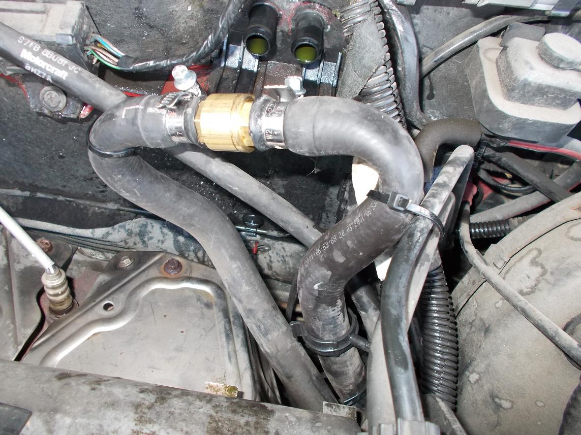

Non parlarmi di smadonnamenti per questa HCV. Questa è l'ultima trovata per bypassarla così non si sfascia (soluzione ok almeno d'estate)

P.S.: I tappi in gomma-plastica posti ad ispezione della massa volanica (di norma) sono a forma quadra.
