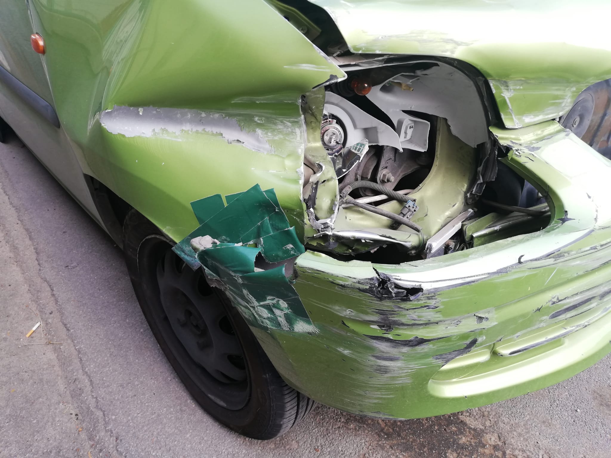

Salve, vorrei porre alla vostra attenzione un problema che sto riscontrando nella mia macchina.
Devo però prima fare una premessa.
Un mese e mezzo fa in autostrada mi è scoppiato il pneumatico improvvisamente (le ruote erano state tutte cambiate l'11 febbraio di quest'anno e non avevo forato!!) causando un incidente che si è risolto, per fortuna mia, con uno sbattone sul guardrail dopo aver fatto testa-coda più volte. L'urto ha colpito l'angolo destro anteriore del veicolo causando l'ammacco della carrozzeria e rottura del faro, a prima vista.

Oggi l'ho guidata per la prima volta dopo che è stata dal carrozziere e in parte dall'elettrauto per essere riparata. Accendendola ho subito sentito un rumore strano provenire dal motore e il dubbio è: non è che si è guastato pure il motore in qualche modo ma il carrozziere non mi ha detto niente? Vi allego file video. Chiedo un vostro parere, grazie

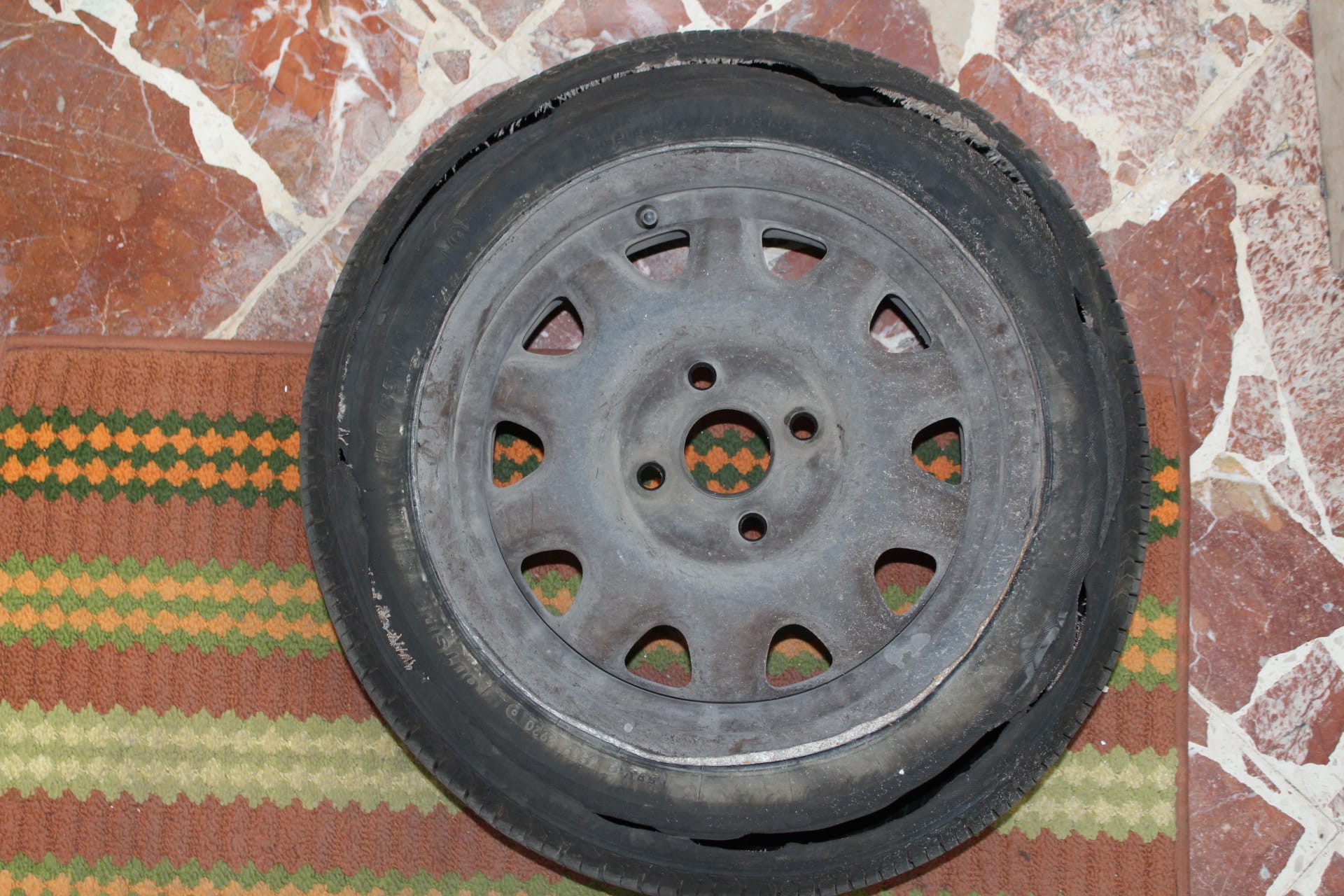

La marca era LASSA, ti faccio vedere lo squarcio. Come puoi vedere è totalmente laterale. Avevo controllato le ruote poco prima di mettermi in marcia ed erano perfette. Non ho mai urtato marciapiedi o preso scaffe.. ci ho camminato circa 40 km prima di scoppiare.. a mio parere è un difetto di fabbrica e io ci stavo rimettendo la pelle. Momentaneamente ho montato quella di scorta, di pomeriggio passerò dal gommista per discutermela con lui (dice che ho camminato con la ruota forata, cosa abbastanza improbabile).

P.a. È aperta su tutto il fianco! Se non è un difetto strutturale devi averci corso qualche settimana a 0.8 di pressione per causare un danno del genere

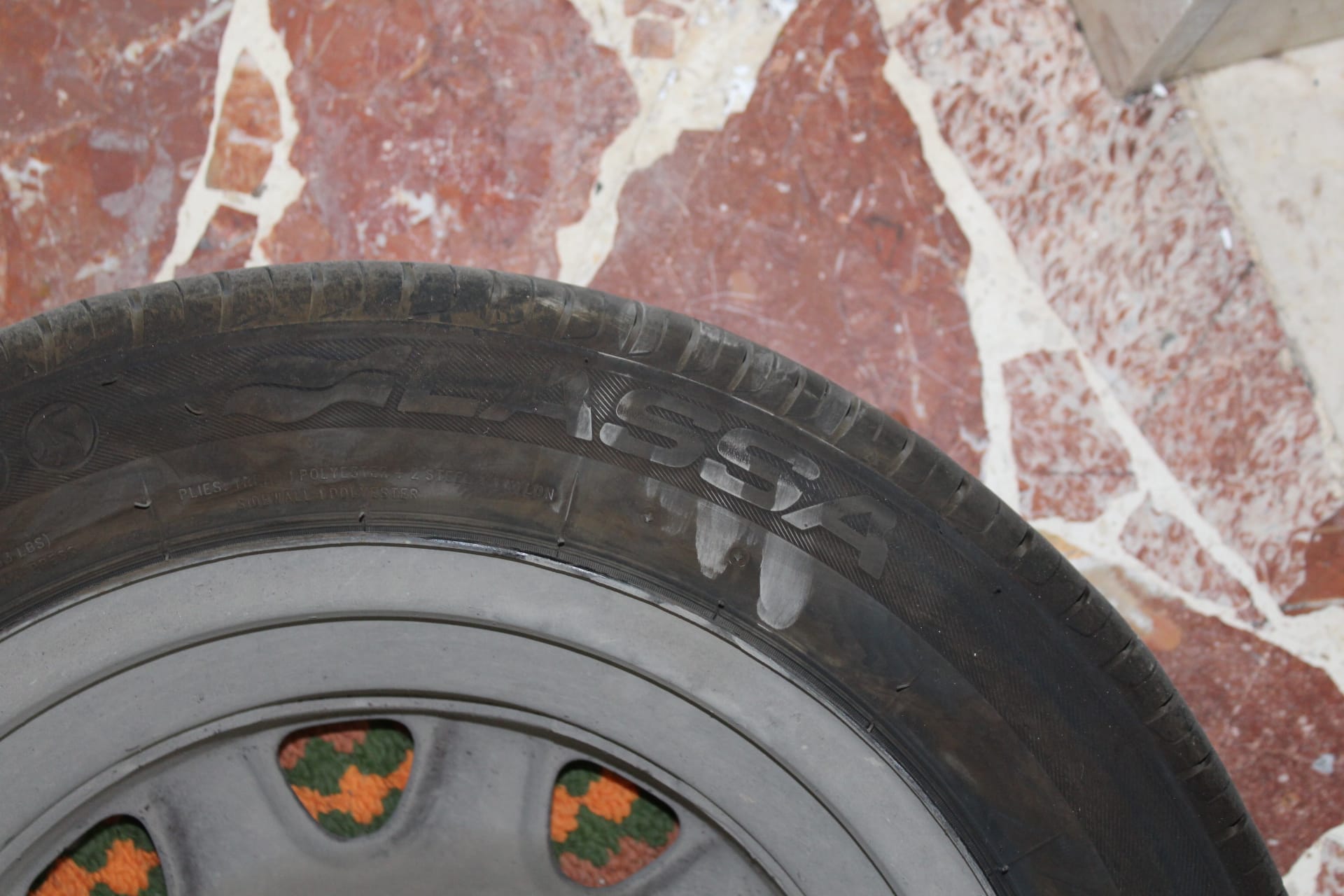

A prima vista non sembra un pneumatico di pochi mesi, poi non vedo quasi nessuna scritta sul fianco, non è che ti hanno "rifilato" un ricostruito?
Diffiderò da questi marchi d'ora in poi..
Per rispondere al tuo post scriptum, è chiaro quindi che la tesi del gommista non sta nè in cielo nè in terra. Non lo ammetterà mai di avermi venduto la gomma difettata
Si legge nella parte interna della ruota.
Purtroppo non ero presente quando sono state cambiate, la macchina era stata portata da un'altra persona dal gommista
A giudicare dalla prima foto il battistrada c’è…
le gomme forse sono solo sporche, sono i cerchi a risultare particolarmente danneggiati (non so se a seguito dell’urto o già da prima)
