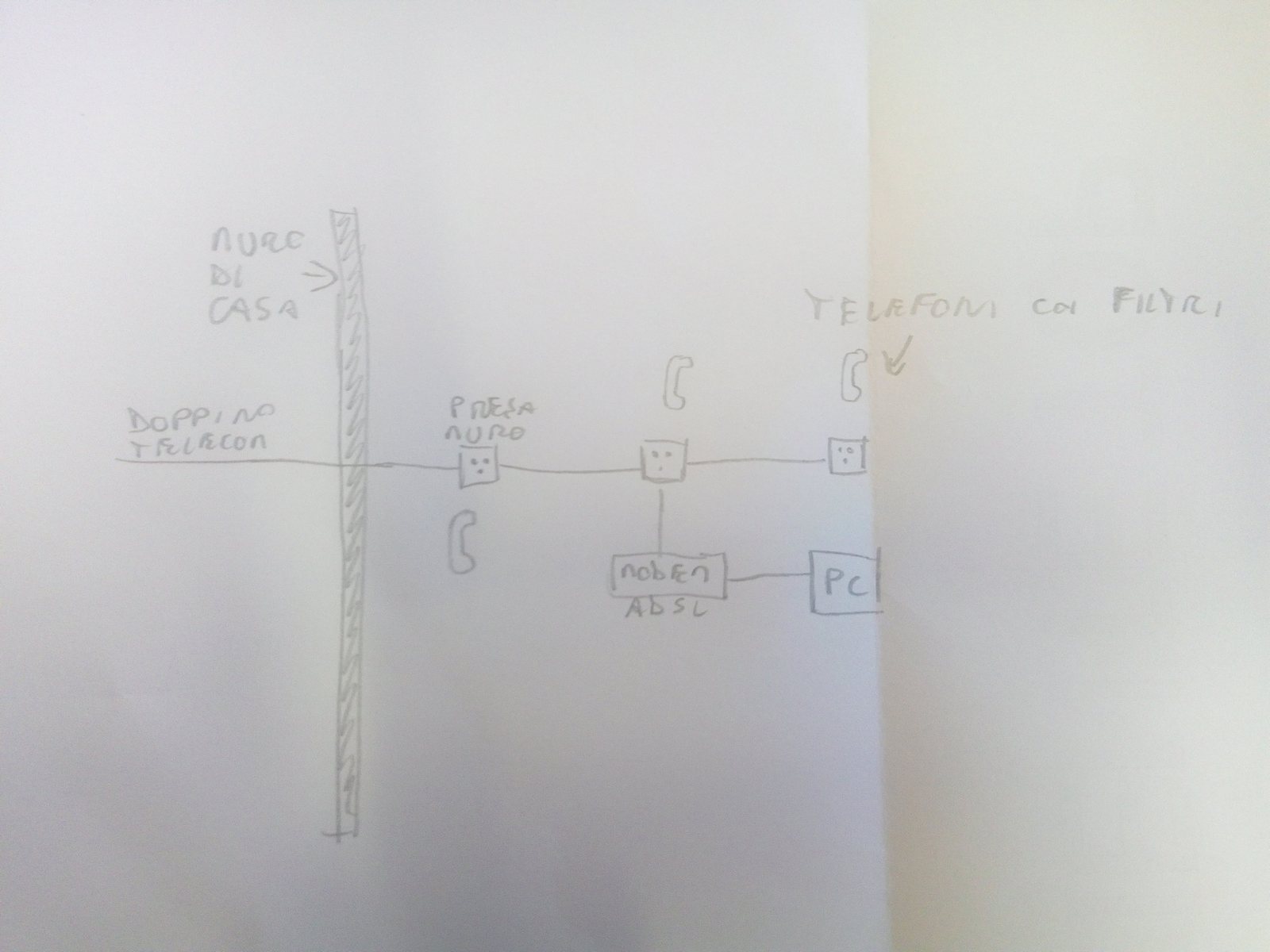

lo schema di gbortolo non e' esatto, e' per l'adsl non la fibra (finta o vera son comunque diversi)
perdonate la "scarsitudine" del disegno :D
questo e' la connessione adsl che hai ora, supponendo tu abbia il modem sulla seconda presa (se fosse la prima, non avresti problemi)
tutti i telefoni hanno il filtro adsl, e tutti vanno.

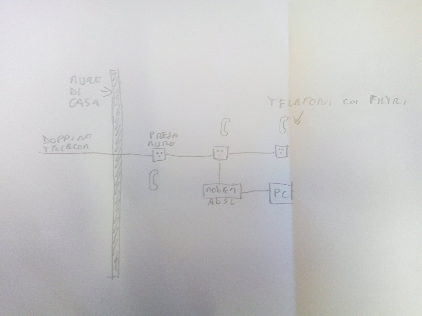

Vedi l'allegato 14160

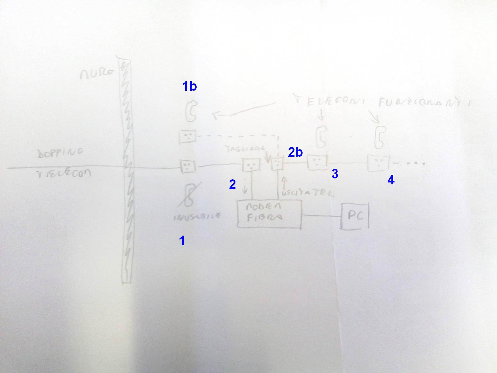

ora, con la fibra fttc (quindi entrano in casa col doppino telefonico vecchio)
hai questo:
Vedi l'allegato 14159
per far funzionare tutte le prese, devi aprire la presa dove e' collegato il modem.
li' ci saranno due doppini, uno e' quello che arriva dalla prima presa, ed uno e' quello che va alla terza.
devi staccare il doppino che va alla terza, e collegarlo all'uscita "tel" del modem, cosi' facendo, tutti i telefoni dopo funzioneranno ancora, e anche quello collegato al modem (al modem, o all'uscita tel, non alla presa da cui arriva la fibra)
la prima presa sara' inutilizzabile.
per renderla funzionante, prendi un flessibile (molla, passacavi o come si chiama) e tiri un doppino fino alla prima presa ora non funzionante (nel disegno e' quello tratteggiato).
apri la presa, e ci troverai 3 doppini.
uno e' quello che hai tirato tu, e gli altri sono uno quello che arriva dalla telecom, ed uno quello che va alla seconda presa (che sara' nello stessa canalina di quello che hai tirato tu)
te li segni con del nastro, li stacchi dalla presa, e li giunti tra di loro (giuntali bene, ne va' della qualita' della connessione internet) ed alla presa, ci attacchi il doppino che hai tirato tu (che e' in parallelo a tutte le altre prese.
e' piu' facile a farsi che a scriverlo:cool:
cosi' hai il modem dove hai il pc, e continui a tenerlo connesso con il cavo (che va sempre molto meglio del wi-fi), e tutti i telefoni funzionanti

ho messo i numerini sulle prese, perche' non so se ho capito bene.
se ti riferisci alla presa 2, deve diventare doppia (se ci vuoi attaccare un telefono in teoria anche tripla), a meno che, il modem non abbia due prese per telefono (se ci sono, controlla che vadano tutte e due).
la 2, che e' quella che gia' c'e', viene usata per ricevere il segnale dalla telecom della fibra, e si collega al modem ingresso fibra e, dietro la presa, ci deve essere solo il doppino in entrata.
il doppino staccato da quella presa (che e' quello che va alla presa 3), lo devi attaccare alla 2b a cui colleghi il modem, nella presa telefono.
se ora, nello stesso punto, ci vuoi anche attaccare un telefono, hai bisogno di un'altra presa (ma ci sono anche spine doppie e semplicemente duplichi la presa)
