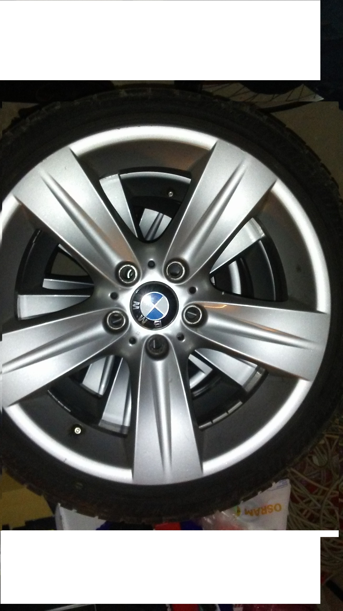

quelle sono originali, non rientra
il cod. nad è per i cerchi replica o aftermarket, è il cod. deve essre visibile, quindi in rev. non devono smontare nulla, altrimenti come fa la polizia a multarci...!!
la 225 la puoi montare sul cerchio da 8,5
riquardo i cerchi in sede di revisione non devono riportare la marca del cerchio, ma verificare solo la conformita.
