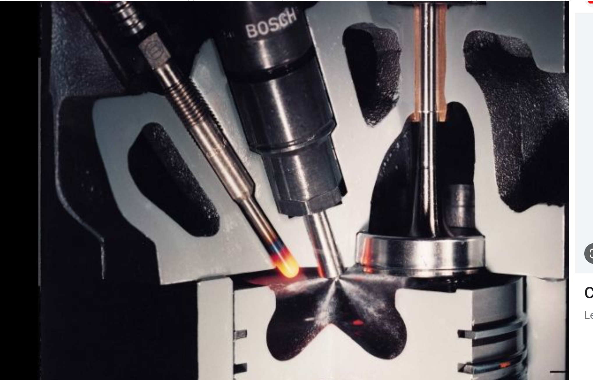

Ma se uno rimanda troppo il cambio, si rischia che la punta si spezzi e che finista in camera di combustione, distruggendo di fatto il motore?
O semplicemente non funzionano?
Saluti.
Io le ho cambiate a 190k km e son venute subito senza mettere svitol o altro, è acciaio avvitato nell alluminio
Procurati una chiave a bussola giusta per esercitare la torsione in asse
Non può cadere dentro, è conica
Se si spezza, si spezza sul file
tto ed è una gatta da pelare estrarla ma sicuramente non cade dentro
Se si spezzasse dopo il filetto (praticamente impossibile perché oltre la fuliggine non c'e altro che fa resistenza) basterebbe far fare un paio di giri al motore che la sputa da solo
