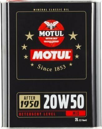

quale sarebbe il più denso?
In parole semplici, la prima cifra indica la viscosità a freddo 5 la seconda 40 viscosità a caldo, più è alta la seconda cifra più l'olio rimane "denso" a caldo.
La prossima volta prova con un 20W50 tipo questo.
