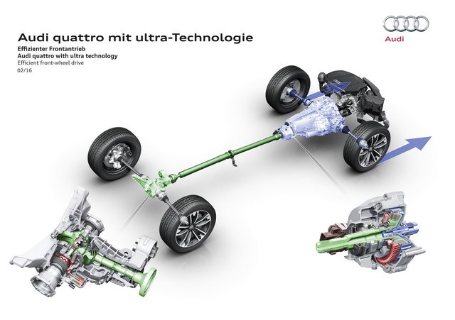

In pratica ,una a4 b8 ( anni 2008/2015 per capirci ) ha il torsen centrale quindi permanente al 100% ..( nelle ultimissime applicazioni con pacco frizioni in aggiunta per creare una ripartizione attiva ant e post ) mentre allo stato attuale neo motori " piccoli" c'è questo sistema ultra ,ovvero quello che intendi tu ..di base anteriore poi viene collegato l'albero è ancora il differenziale posteriore ..normalmente e' tutto scollegato per ottimizzare i consumi quindi l'auto e ' una normale trazione anteriore

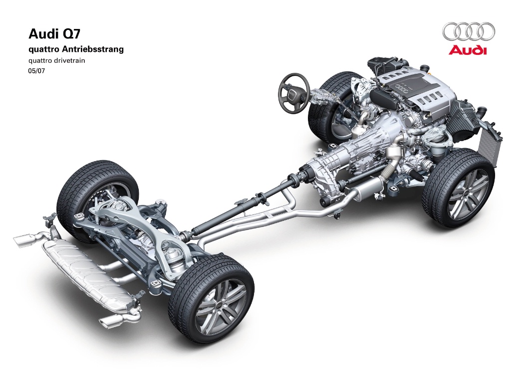

Quindi sempre con l'albero motore che va prima al differenziale centrale e poi torna all'asse anteriore. Il nuovo sistema Ultra anche ha il doppio albero? Una volta mi pare fossero coassiali , l'uno all'interno dell'altro...
Mentre i motori longitudinali a 6-8 cilindri hanno ancora il vecchio schema..
Allora ,il primo sistema quattro con torsen e' all'incirca così

Il cuore del sistema e' questo: in blu vedi dove va la coppia,cioè subito al l'anteriore e nel caso si preveda uno slittare del posteriore allora la frizione multidisco in rosso chiude e manda la trazione anche al retrotreno
