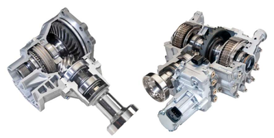

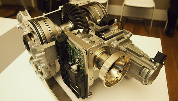

Si e in un caso hanno rdm (fca) posteriore e nell altro un e diff con due pacchi frizione uno per asse per un vero e proprio torque vectoring ( nel caso della evoque activedriveline che è opzionale se no monta un semplice haldex). Audi ha un " semplice" innesto del differenziale posteriore più un sistema analogo alla ptu fiat/LR anteriore nella parte vicina al cambio. Un po' differenti dietro insomma ma il concetto di on demand è analogo. Poi dopo con calma possiamo linkare due cose :)
Ecco l’ e diff della evoque e insieme alla ptu anteriore che sgancia l’albero

Intendevo come sopra. Che comunque audi sgancia ANCHE il differenziale che è un concetto più avanzato di sganciare solo a monte. Sempre per limitare attriti e consumi. Comunque preferirei un torsen ;)
