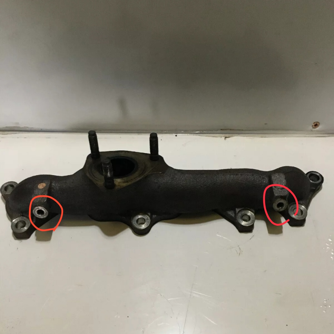

Ho trovato un meccanico che monta frizioni Luk/Sachs sono indeciso su quale marca puntare la sachs ha un sito di riferimento mentre luk non ha nessun sito... mi affido alla sua esperienza in merito spero di risolvere per sempre il problema dello slittamento, durante i sorpassi è un problema molto serio :emoji_metal:... A volte i ricambi non originali risolvono i problemi noti delle case madri :emoji_rolling_eyes: dovrebbe sistemarla con una spesa di 900/1000 euro solo la frizione costa 700 euro.. le frizioni rigenerate dice che non vanno bene strappano... di già che è sul ponte chiedo se può cambiarmi anche il colletore di scarico è da un paio d'anni che giro con il ricircolo dell'aira dell'abitacolo inserito, altro difetto di serie dopo 200.000 Km a molte civic si forma una crepa che lascia trafilare i gas di scarico nell'abitacolo fino a 200.000 km viene sostituito in garanzia a me il problema si è presentato a 210.000 km ora montano un collettore di materiale differente...
Io dalla sostituzione con pezzi Luk ho già fatto 80.000 km senza problemi, quanto al collettore già fatto anche quello, ti consiglio o saldatura (è in acciaio si può fare) o comunque originale honda modificato. Ti sconsiglio collettori non originali se non di marchi di ricambisti noti, io ho preso un nuovo a basso costo su eBay e ho fatto bestemmiare non poco il mio meccanico. Al limite cerca un usato modificato, lo riconosci perché ha 2 fori per le viti sul dorso invece di 3. Si trova qualcosa dall'Inghilterra sempre su eBay.
Il pezzo modificato è così
