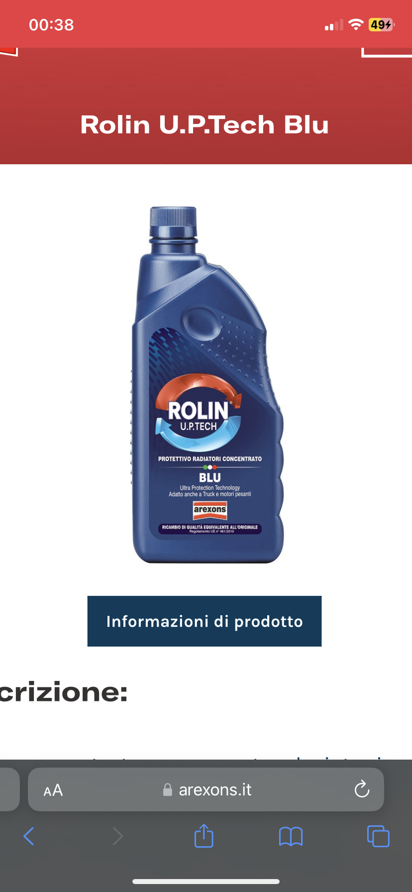

Come Arexons usi questo nella foto allegata?

L'ultimo che ho comprato era leggermente diverso come etichetta.
