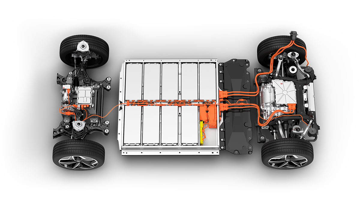

Dai 2 motori a tp, 4 motori a ti ok?
Come tesla che ha anche i quadrilateri.
I motori sono uno per asse, pero' in fase di progetto devi decidere dove sta' il motore primario, nel caso di TA o TP, ed averlo dietro da' molti vantaggi (no giunti omocinetici, miglior bilanciamento pesi e sterzo dedicato alla sola funzione direzionale). Non posso pensare che in Stellantis per la piattaforma Large non abbiano implementato questa opzione !!

La trazione la metti dove sono i motori.
Mi preoccupa che Imparato non abbia indicato dove saranno.
Tra l'altro anche Vw ha messo il motore elettrico dietro sulla ID3, segno che dovrebbe essere comunque la soluzione piu' vantaggiosa.
Non lo ha detto non per paura di ciò che pensano i lettori ma per il fatto che ora è un'informazione riservata. Non si sa neppure se la STLA large sarà solo elettrica o multienergia... Tengono le bocche cucite...
Ad ogni personalmente ritengo che se sarà elettrica allora avrà uno schema simile tesla se invece sarà multienergia... Allora incrociamo le dita.
Esattamente. Solo che per via dei pacchi batteria (ogni cm2 o meglio cm3 conta, per avere autonomie accettabili) non ci sarà posto per il tunnel che ospita l’albero di trasmissione. Quindi la risposta è automatica.. Se multienergia il termico spingerà le ruote anteriori.
Esatto per quello scrivevo di incrociare le dita...
A meno di soluzioni particolari tipo ibrido seriale con termico anteriore e motori elettrici al retrotreno ma ad ogni modo la base meccanica è per forza di cose preimpostata per essere di principio o a trazione anteriore o posteriore, come la distribuzione dei pesi e quindi di molte masse non spostabili.

Mi preoccupa un po’ il fatto che i francesi, per quanto riguarda ta trazione posteriore, non hanno tanta esperienza…
Per l’alto di gamma avere unica piattaforma sia per full electric che per endotermico/ibrido, vorrebbe dire non essere più premium
Non si potrebbe competere con le altre case premium
Le full electric non potrebbero competere con tesla in primis, ma anche con gli altri brand che avranno adottato telai specifici. Il telaio va ripensato per ottimizzare diversamente gli spazi soprattutto per le batterie.
Per l’endotermico/ibrido per essere premium (soprattutto sportivo), nell’alto di gamma devi avere lo spazio per la trasmissione al posteriore ed ospitare motore termico nella posizione più opportuna (quanto più arretrata possibile), come bmw, mercedes
Ergo se non differenzi i telai non puoi essere premium
questo è ovvio e un telaio studiato solo per l'elettrico magari è performante con soluzioni tecniche meno raffinate, con una meccanica più semplice e una diversa ripartizione dei pesi (e meglio gestibili)
